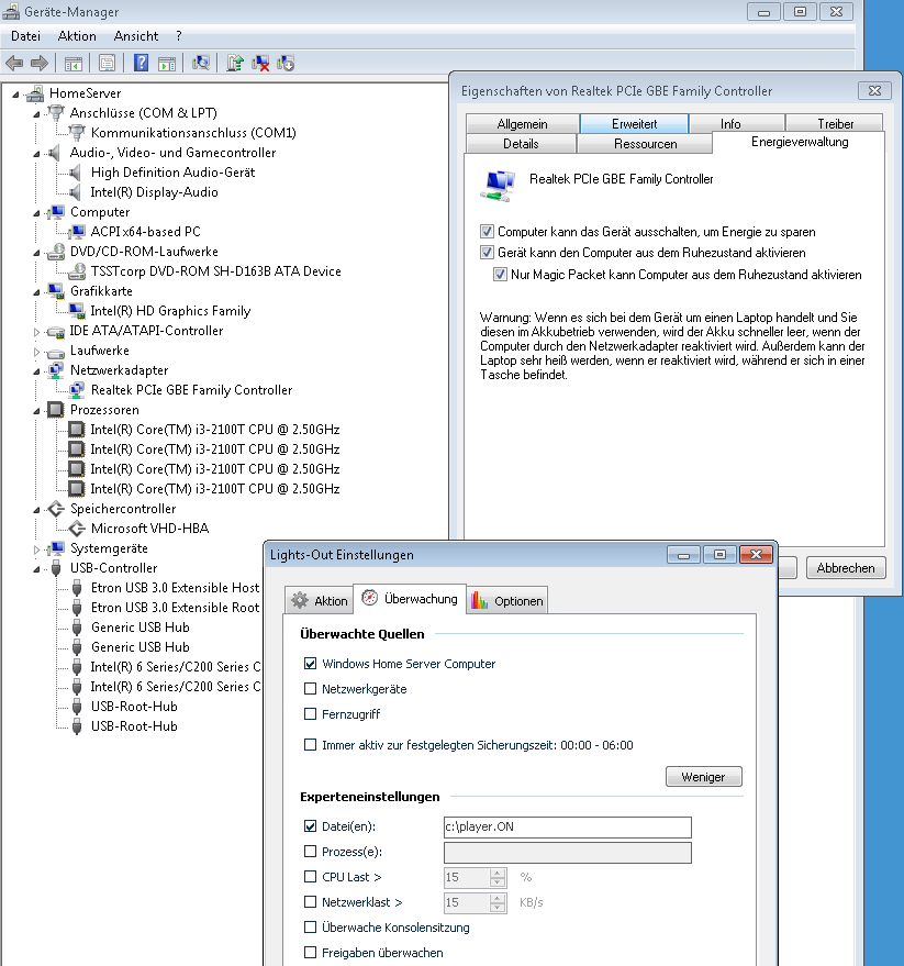

Ich habe die Überwachung der Netzwerkgeräte deaktiviert (siehe Screenshot).
Irgendwelche anderen Vorschläge?

Mach mal bitte Screenshots von allen erweiterten Wake-Einstellungen.
Re: Standby verhindert von Squeezebox
Verfasst: 2. Jan 2012, 18:00
von mhoffman
Klar. Anbei die Screenshots.
Gibt es noch weitere Einstellungen, die relevant sind?
Verfasst: 2. Jan 2012, 19:46
von Martin
Nee weitere Einstellungen gibt es nicht und deine sehen gut aus.
