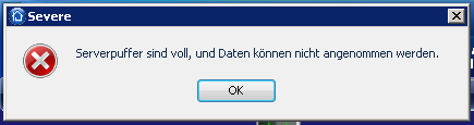

beim Versuch eine eSATA-Platte für die Sicherung anzuschließen ... mal schauen was man dagegen tun kann[1]111228.180725.5120: QSMMgr: Error: Error in getting Win32_Volumes: System.Management.ManagementException: Serverpuffer sind voll, und Daten können nicht angenommen werden.
bei System.Management.ManagementException.ThrowWithExtendedInfo(ManagementStatus errorCode)
bei System.Management.ManagementObjectSearcher.Get()
bei Microsoft.HomeServer.Controls.QSM.Disk.PopulateVolumeDetails()
Ich dachte, ich hätte jetzt schon alle Fehlermeldungen des WHS v1 gesehen
Re: Serverpuffer sind voll
Anscheinend muss man nur etwas warten ... dann geht es weiter mit folgendem Schwachsinn
- Minus 1 Prozent.PNG (3.41 KiB) 1892 mal betrachtet
Entfernt werden konnte die Platte problemlos .. aber beim hinzufügen weigert er sich und meint die Platte müsse formatiert werden und danach der WHS neu gestartet ...
und als ich das mehrfach wiederholt habe kommt die Fehlermeldung jetzt sogar im Konsolenfenster
- serverpuffer.PNG (8.82 KiB) 1892 mal betrachtet
Das ist doch vollkommen logisch. Du hast die Platte randvoll gemacht und zusätzlich noch Daten in den Pufferspeicher der Platte geschrieben.Nobby1805 hat geschrieben:Anscheinend muss man nur etwas warten ... dann geht es weiter mit folgendem Schwachsinn
Somit hast du -1% Frei, da die Platte mit 101% befüllt ist. Wenn du jetzt für ein Prozent freien Speicherplatz sorgst, können die Daten aus dem Puffer auf die Platte geschrieben werden und dann ist die Platte "nur" noch voll (0% frei).

Erst nach einem Reboot des WHS war das Problem behoben
bei den ganzen Tests habe ich mir dann die Sicherungsplatte zerschossen und lasse gerade wieder eine Erstsicherung laufen

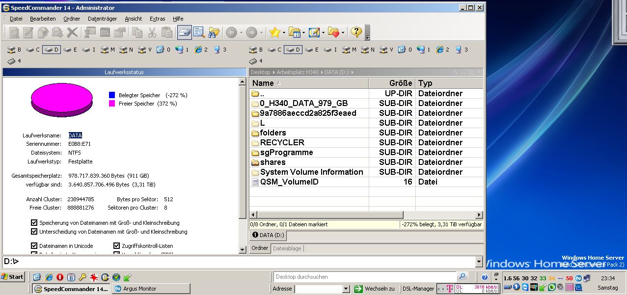

Zu den "negativen" Zahlen kann ich auch etwas beitragen.
Abschluss im alten Jahr und wünsche allen ein Gutes Neues.
