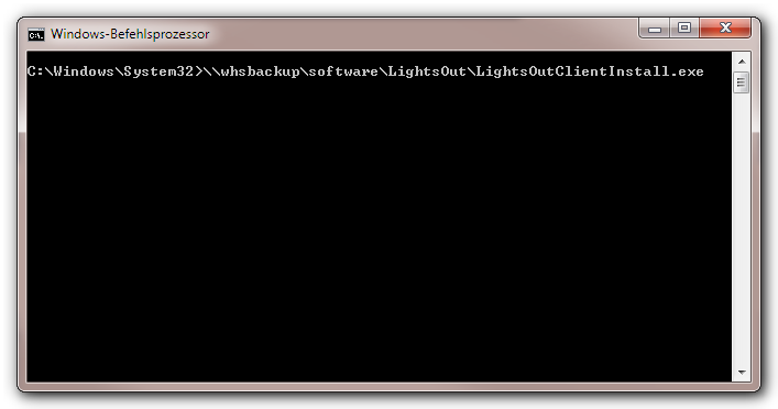

Die CMD selbst wohl nicht.
Doch, auch die cmd.exe kann UNC inkl. Autovervollständigung per TAB:
2011-12-22 08h08_26.png (37.33 KiB) 4685 mal betrachtet
Beiträge: 10003
Re: Netzlaufwerke automatisch wieder verbinden
Man kann aber einen UNC Pfad nicht als aktiven Pfad auswählen.
In so fern wird es auf alle Fälle nicht vollständig unterstützt.
Beiträge: 10034
Das stimmt, als aktuelles Verzeichnis geht der nicht, das müssen immer Laufwerke sein.
