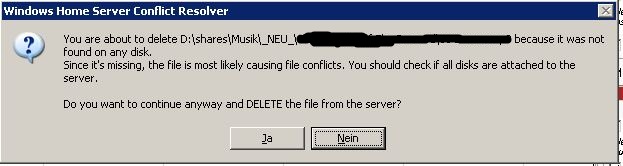

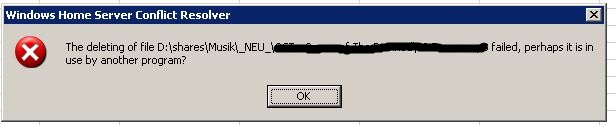

Daraufhin habe ich mir das Addin Windows Home Server Conflict Resolver draufgemacht und einen einzelnen Ordner mit den Dateikonflikten gescannt. Die Dateien, die ich überschrieben hatte, macht keine Probleme, die Dateien, die ich nicht überschreiben konnte, wurden als Missing angezeigt, obwohl sie auf der entsprechenden Festplatte liegen und auch an einem anderen PC ohne Probleme geöffnet werden können. Erstmal nicht schlimm, dann lasse ich das Addin einfach die Missing Dateien löschen und kopiere sie wieder neu rein und die Sache wäre erledigt.
Leider klappt das nicht, da das Addin beim Löschen eine Fehlermeldung ausspuckt (Datei sei von einem anderen Programm geöffnet, genaue Bezeichnung habe ich gerade nicht hier).

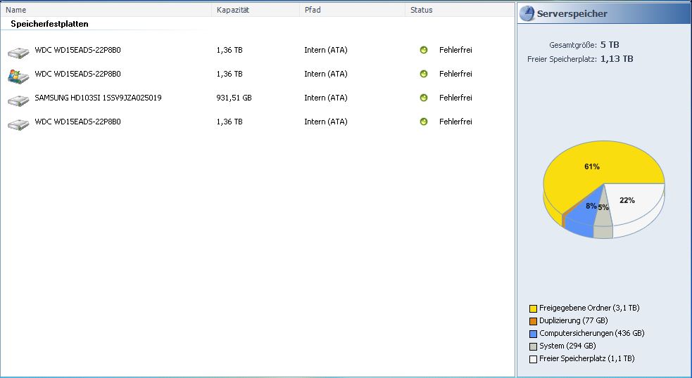

Auf welcher der drei Festpaltten hast du das Problem ? Kannst du einen Screenshot von Konsole > Serverspeicher machen ?

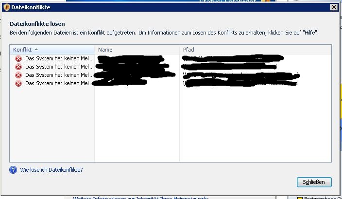

Hier anbei der Screenshot vom Serverspeicher. DIe 1Tb HDD habe ich gerade noch neu dazugemacht.
Anbei auch ein Screen der Fehlermeldung der Konsole.
Fehlermeldung lautet "Das System hat keinen Meldungstext für die Meldungsnummer 0x%1 in der Meldungsdatei %2 gefunden."
Wenn ich dann das Addin Conflict Resolver drüberlaufen lasse findet er dann genau diese Datei und zeigt an, dass sie auf Allen Drives Absent ist und auf D:\Shares ein Tombstone liegt. Diese kann ich aber nicht löschen. Siehe Screens. Defacto liegt aber die Datei auf der Festplatte und ich habe sie auch gestern auf meinem PC gebackupt.
Weiß leider nicht mehr weiter.

Dein Server war also vor dem Hinzufügen der 1 TB Platte fast voll ? In diesem Zustand gibt es ab und zu massive Probleme ... kannst du bitte die letzten 10 Versionen des deutil...log in einen ZIP packen und posten oder mir per PN schicken ?
Das Add-In Conflict Resolver ist mit Vorsicht zu betrachten ... du findest hier im Forum einige Kommentare dazu
Edit: 294 GB für System ist auch nicht normal .. hast du außerhalb der Konsole eiegen Verzeichnisse auf D: angelegt ?
