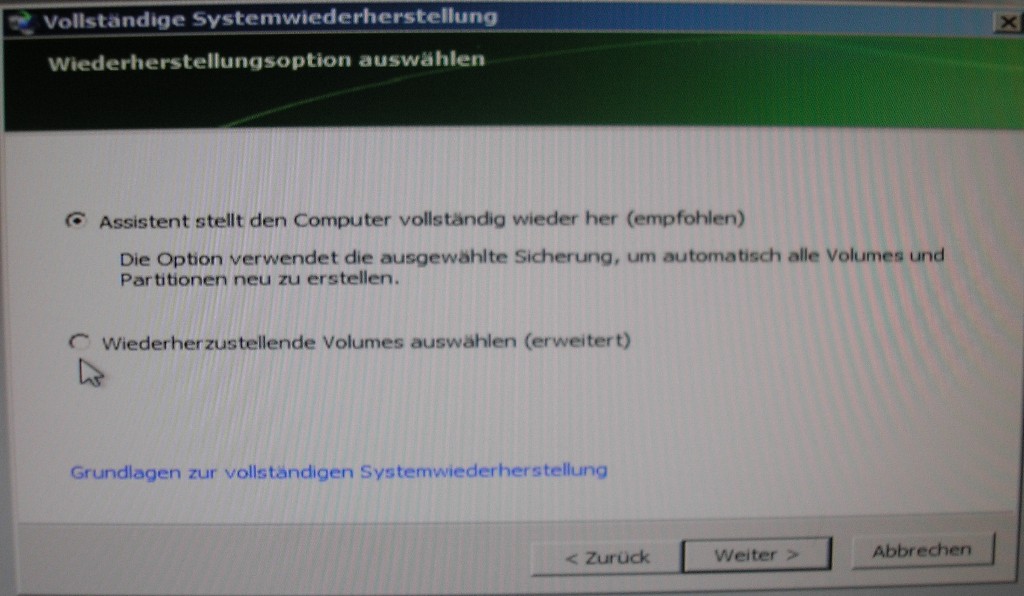

hier noch ein Photo von der wichtigen Stelle
Auswahl ob alles oder einzelne Partition
natürlich dann "Wiederherzustellende Volumes auswählen" markieren
Gruß Armin

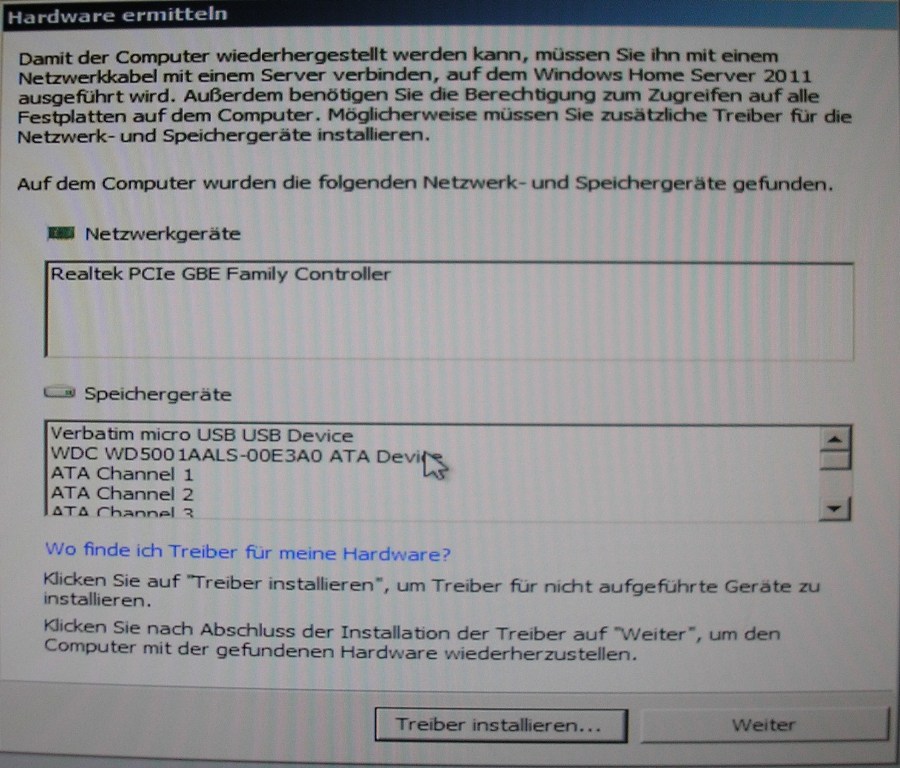

@Larry
Ich wüsste nicht, dass ich beim WHS 2011 bei der letzten Rücksicherung für die Realteks separate Treiber benötigt habe.
gerade gemacht - Onboard-NIC auf ASUS-M5A78L-M-LX
und dort wird die Netzwerkkarte eben erst nach der Suche mit USB-Stick und Vista-Treiber angezeigt
ist hier auf dem Verbatim micro
vor dem Treiber
vor dem Treiber
dann auf einem Stick suchen lassen
Treiber auf USB-Stick gefunden
wobei es von den Realteks ja (unendlich) viele Varianten gibt - manche gehen - manche eben erst mit dem Treiber von USB
Gruß Armin
