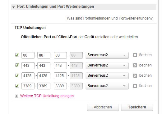

Ich habe die Ports 80, 443 und 4125 manuell freigegeben, da der Router kein UPnP beherrscht.
Zusätzlich habe ich noch den Port 3389 freigegeben.

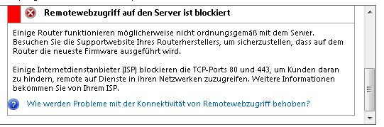

Trotz alledem funktioniert der Webzugriff nicht. DIe integrierte Diagnose des WHS gibt mir die Fehlermeldung, dass der Remotewebzugriff auf den Server blockiert ist.

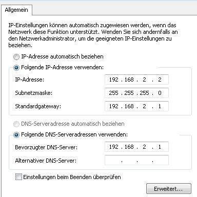

Ich habe von jeher DHCP ab .100 eingestellt und den WHS auf .2 eingestellt.
Den Neustart habe ich auch schon durchgeführt.
Der WHS ist über LAN direkt an den Speedport angeschlossen.
Hier noch einmal ein Bild der Portfreigaben
Und hier die Fehlermeldung des WHS
Und zu guter letzt noch die IP Infos des WHS
Eigentlich habe ich alles so gemacht wie gewollt, aber es will nicht.
