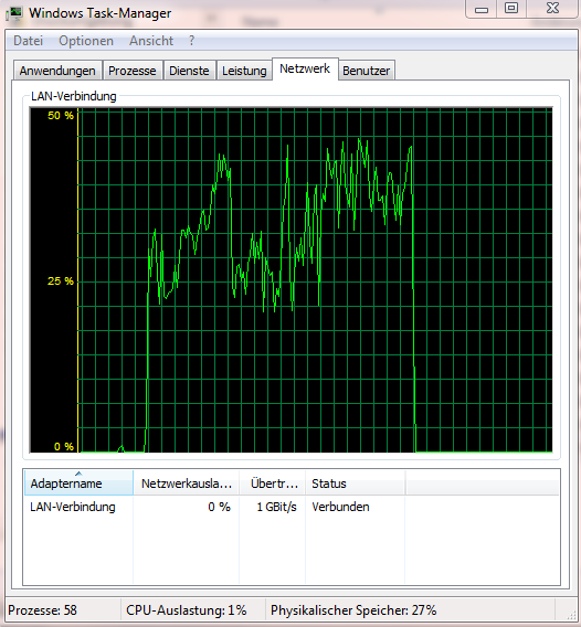

nachdem ich festgestellt habe, dass vor allem ältete Dateien mit höherer Geschwindigkeit über das Netzwerk übertragen werden und es offensichtlich nicht an den neuen Festplatten lag habe ich mal etwas mit Defragmentierung experimentiert. Das Ergebnis für die Dateien die ich getestet habe ist recht eindeutig. Ich habe zunächst eine bestimmte Datei (*.ts Datei mit ca. 5 GB) im "fragemtierten" Zustand vom HomeServer auf meinen Client übertragen, anschließend die Datei mit PerfectDisk 12 für WHS defragmentiert und noch mal übertragen. In den angehängten Dateien seht ihr die Ergebnisse. Um sicher zu sein, dass es kein "Ausrutscher" ist habe ich das ganze natürlich mit mehreren Dateien probiert. Das Ergebnis war immer das gleiche.
Für mich ein doch recht eindeutiges Ergebnis. Allerdings hatte ich mit PerfectDisk 12 einige Stabilitätsprobleme und mir ist auch klar, dass die Defragmentierung bei kleinen Dateien wahrscheinlich fast keinen Unterschied macht. Trotzdem interessant finde ich!
- Die durchschittliche Netzwerkauslastung des Gigabyte-LAN lag vor der Defragmentierung bei etwa 35%
- vor defragmentiertun.png (48.47 KiB) 4234 mal betrachtet

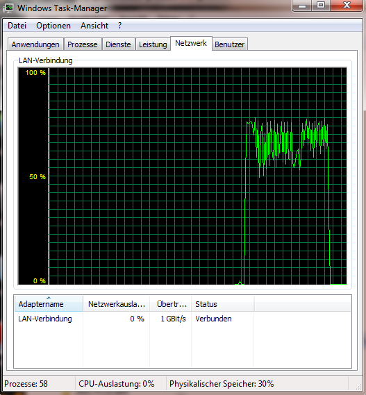

- Nach der Defragmentierung hat sich der Wert auf ca. 70% erhöht.
- nach defragmentierung.png (60.14 KiB) 4234 mal betrachtet

Wenn ich mir aber die beiden Screenshots der Netzwerkauslastung ansehe, wage es zu bezeifeln, dass dieser "Leistungseinbruch" von rund 100% nur anhand der Fragmentierung der Datei verursacht werden soll.
Bei mittleren Zugriffszeiten heutiger Platten von ca. 10 - 15 ms müsste die Datei schon einen solchen Grad der Frangmentierung erreichen, der jedweder Logik des Dateimanagements von NTFS widerspricht.
Anders ausgedrückt: Sowas könnte man allerhöchstens im Labor simulieren. In der Praxis habe ich das noch nicht erlebt.
Ich vermute, dass die Datei durch die Defragmentierung auf einen schnelleren Bereich der Platte verschoben wurde.
Das bestätigen mir auch die Prozentangaben des Taskmanagers:
Rein mathematisch entspricht 1 GBit/s exakt 128 MB/s (den Overhead lassen ich jetzt mal aussen vor).
Im ersten Screenshot kommt man im Mittel auf ca. 35%.
35% von 128 MB/s entsprich einer Transferrate von 44,8 MB/s.
Geht man im zweiten Screenshot von ca. 75% aus, so ergibt sich
75% von 128MB/s = 96 MB/s
Beide Werte entsprechen den Transferraten heutiger Platten, wobei 44,8 MB/s noch nicht der langsamste Bereich bei z.B. einer Samsung HD204UI wäre.
Geschätz etwa der Bereich, bei ca. 90% "Befüllung".
96 MB/s erreicht man mit dieser Platte ebenfalls problemlos.
Hier dürfte der geschätzte Bereich bei ca. 20% "Befüllung" liegen.
Ohne grafische Darstellung der Fragmentierung lassen sich aber eh nur Vermutungen anstellen...

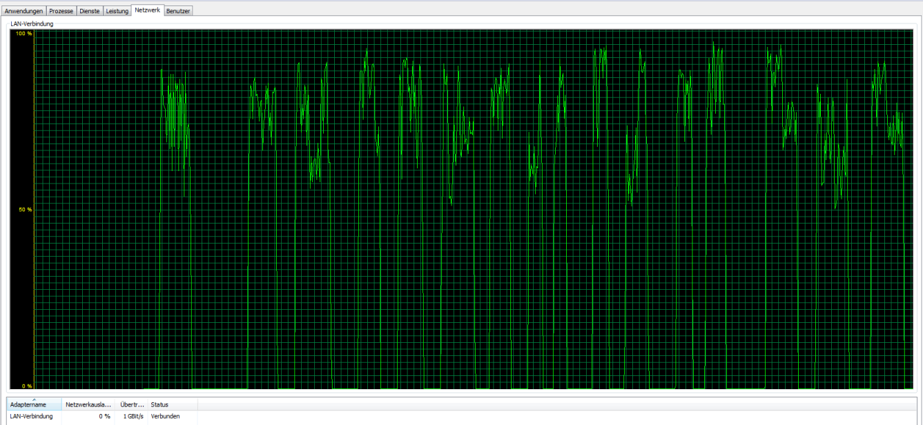

So, jetzt sind alle Festplatten des Homeservers defragmentiert und ich habe testweise mal 16 willkürlich ausgewählte Videodateien auf den Client kopiert. Bei der Übertragungsrate gab es zwar ein paar Schwankungen aber unterm Strich lagen sogar die langsamsten über 65% Netzwerkauslastung. Die Spitzen lagen bei 90-95% und ca. 110 MB/s. Ich denke das sind richtig gute Werte die zeigen, dass sich durch die Defragmentierung etwas geändert hat. Ob es nun an der Defragmentierung selbst liegt oder an der Tatsache, dass die Dateien besser platziert wurden kann ich nicht sagen (wie gesagt meine Festplatten sind nur etwa zu 40% gefüllt). Allerdings habe ich als Defragmentierungsmethode bei PerfectDisk "defrag only" gewählt, was eigentlich nur versucht defragmentierte Dateien zusammenzufügen und sich NICHT um die optimale Platzierung auf der Festplatte kümmert. Dafür gibt es extra die Methode "SMARTPlacement".
Damit ist für mich klar, dass ein Defragmentierungsprogramm die Performance zumindest bei nicht zu stark gefüllten Festplatten doch spürbar verbessern kann, selbst wenn es nur daran liegt, dass es die Dateien in schnellere Bereiche der Festplatte verschiebt.
Hier nochmal die zugehörige Netzwerkauslastung für die 16 kopierten Dateien:
- Datenübertragung nach vollständiger Defragmentierung aller Laufwerke
- defragmentiert2.PNG (107.93 KiB) 4159 mal betrachtet
