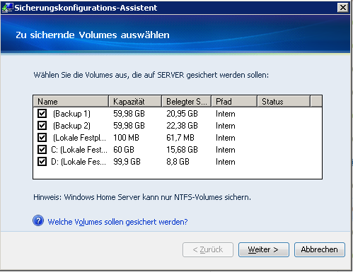

Re: Sicherung von WHS 2011 auf WHS 1
Verfasst: 7. Dez 2011, 18:46
Die Installation des V1-Connectors auf dem WHS2011 funktioniert problemlos
v1 Conn auf WHS2011.PNG (7.03 KiB) 3634 mal betrachtet
v1 Conn auf WHS2011 2.PNG (36.43 KiB) 3634 mal betrachtet

bei mir lies sich der Connector auch installieren. Sicherung läuft gerade (erst mal nur ein Platte mit 1 TB Daten als zu sichern definiert).
Allerdings vermute ich, dass ich einen Denkfehler bei der Geschichte habe. Das Backup wird ja nicht im Pool erstellt, somit werde ich wieder auf ein 2 TB-Limit auflaufen, wenn ich noch weitere zu sichernde Platten hinzufüge. Oder?

FrankySt72 hat geschrieben:Das Backup wird ja nicht im Pool erstellt, somit werde ich wieder auf ein 2 TB-Limit auflaufen, wenn ich noch weitere zu sichernde Platten hinzufüge. Oder?
Doch, die Backupdateien liegen beim WHS v1 innerhalb des Datenpools und können somit auch Backups > 2 TB aufnehmen.
Allerdings dürfte sowohl die Sicherung als auch eine Rücksicherung bei einer solchen Datenmenge ziemlich zähflüssig werden.
