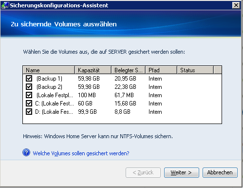

Re: Sicherung von WHS 2011 auf WHS 1
Die Installation des V1-Connectors auf dem WHS2011 funktioniert problemlos
v1 Conn auf WHS2011.PNG (7.03 KiB) 3618 mal betrachtet
v1 Conn auf WHS2011 2.PNG (36.43 KiB) 3618 mal betrachtet
