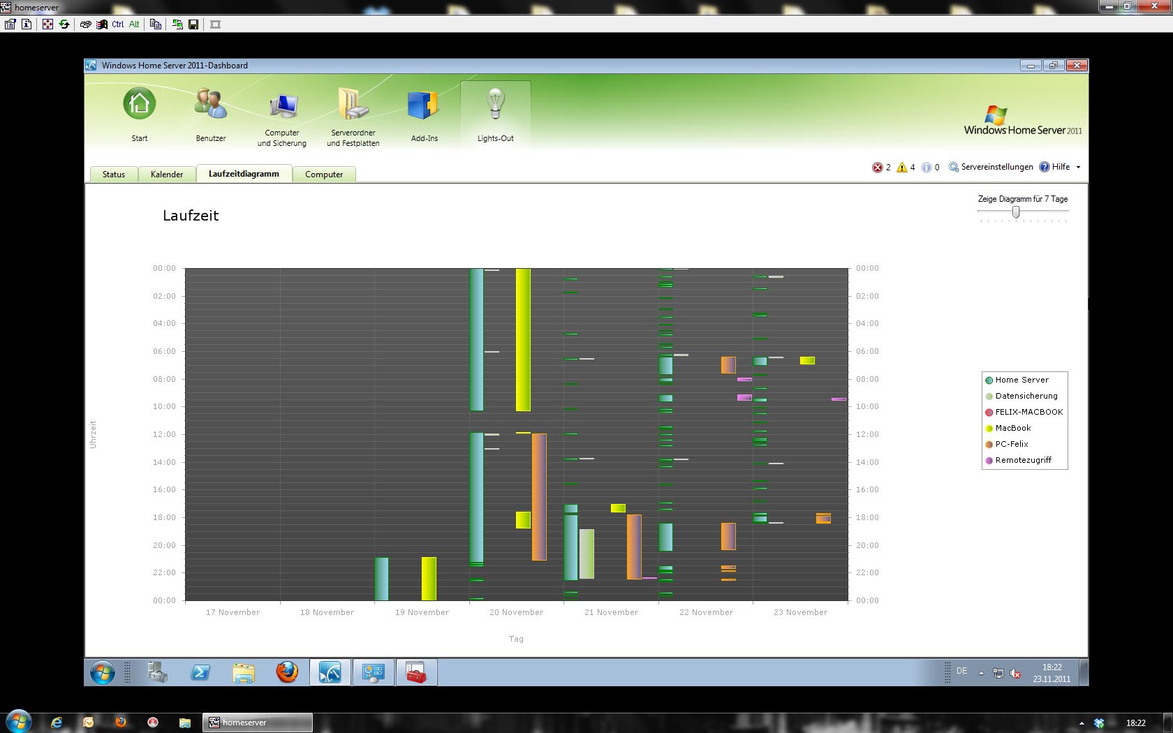

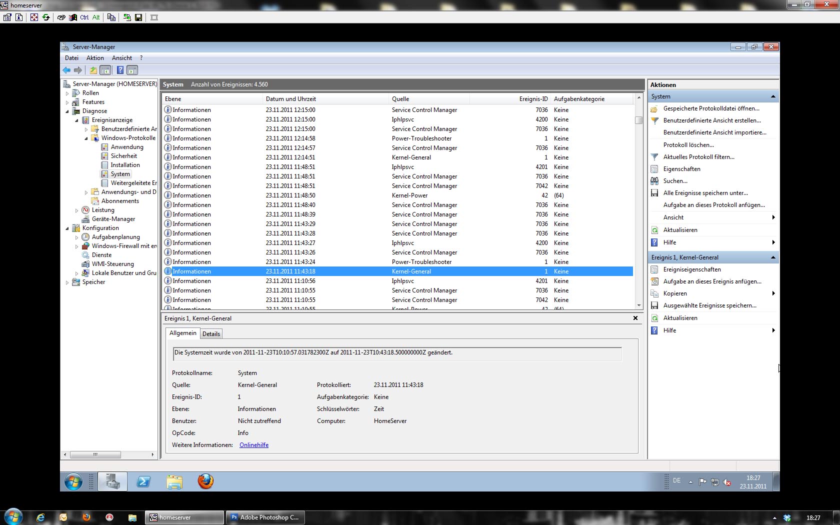

Mein Server wacht alle 30 - 60min auf. Habe im Ereigniss Protokoll nachgesehen, da stand was von Time-Service... hab das jetzt leider nicht mehr ganz im kopf. (Schaue nach falls erforderlich)

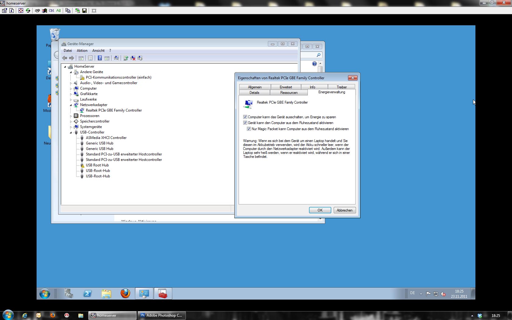

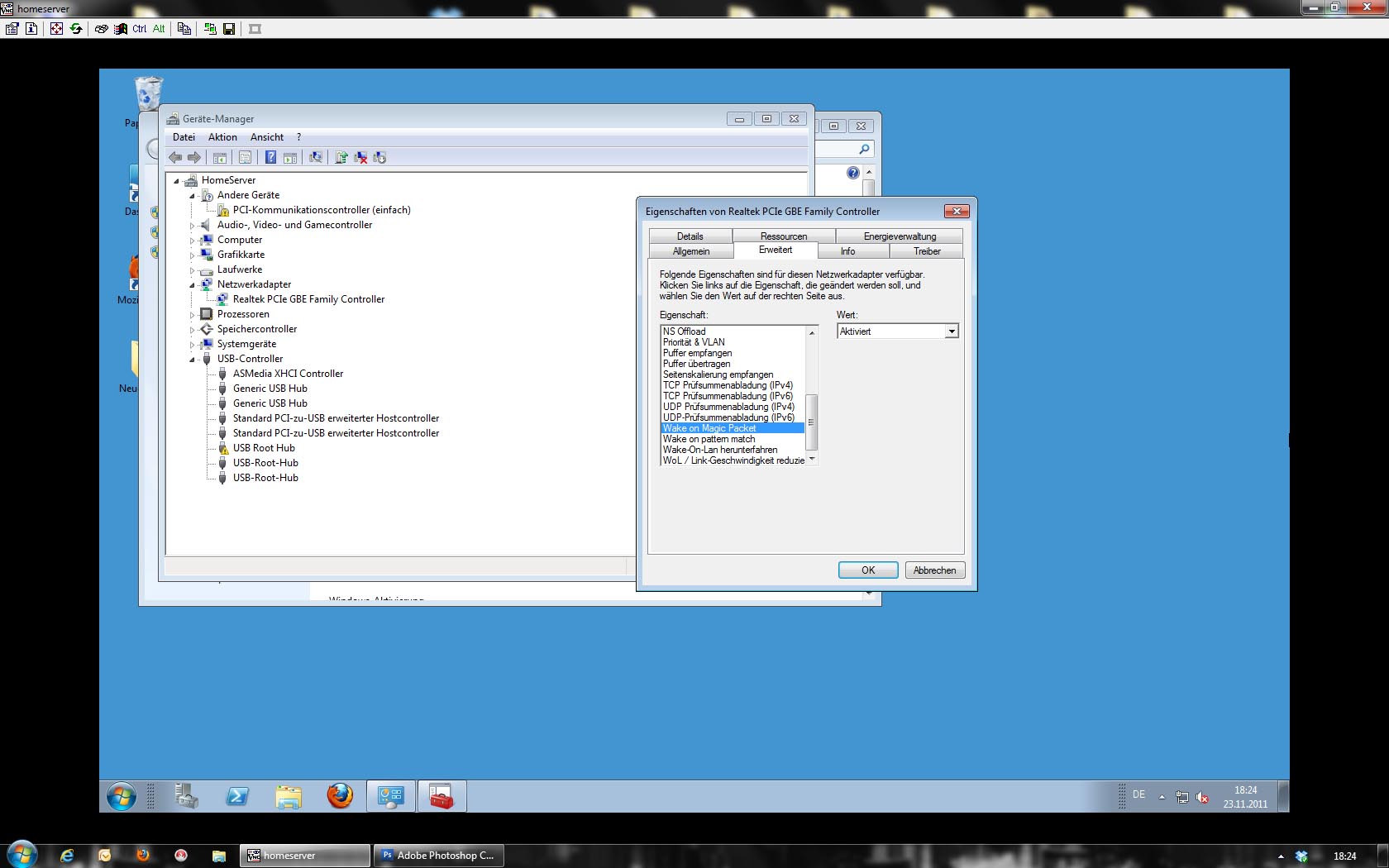

Habe dann hier im Forum einen Betrag gefunden, in dem die Netzwerkeinstellungen beschrieben sind. Habe diese dann vorgenommen doch leider kann ich meinen Server dann auch mit meinen Clients (1x Win 7 und 1x MacBook) nicht mehr wecken. Genauer gesagt wenn ich die Option "Nur Magic Packet kann Computer aus dem ruhezustand aktivieren" aktiviere ODER wenn ich die Option "Wake on pattern match" deaktiviere.

Mach mal bitte Screenshots von allen relevanten Einstellungen.
hecky456
Beiträge: 30
Registriert: 23. Nov 2011, 10:27
Re: Server wacht ständig auf
Beitrag von hecky456 »
So hoffe ich habe alles wichtige...
Gruß Felix

Hier noch das Ereignisprotokoll:
Gruß Felix
