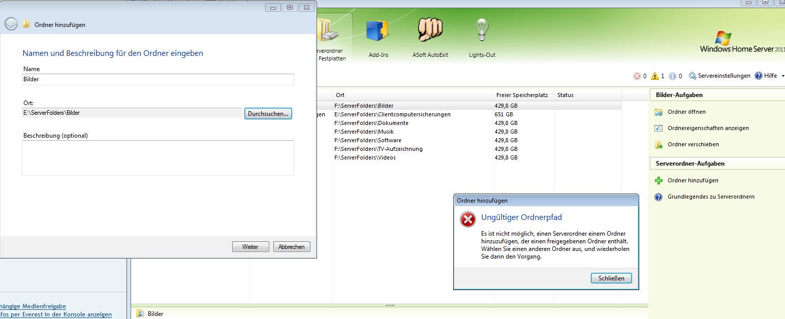

Ja, dass kann ich verstehen wenn ich mir meinen Beitrag so durchlese im Nachgang
Ein client (Notebook) hält die aktuellen Daten im Bereich Dokumente (Dokumente, Videos, Bilder). Den Ordner Dokumente syncronisiere gesamt ich auf den WHS2011. Darin sind enthalten die Ordner Videos und Bilder. Im Bereich Serverordner und Festplatten des WHS2011 kann ich die Verknüpfung zu den beiden Unterordnern jedoch nicht herstellen. Es lassen sich jene Ordner nur im root des jeweiligen Laufwerkes hin verschieben, bzw. einrichten. Severordner können nicht in bereits einem frei gegebenem Ordner erstellt werden. So habe ich also beispielsweise meine Bilder in der clientsicherung, im frei gegebenem Ordner "Dokumente", den ich syncronisiert habe vom client und muß noch mal den in Dokumente beinhalteten Ordner "Bilder" ein drittes in den dafür vorgesehenen Ordner kopieren. Jetzt mal ganz plump - das finde ich doof.
Frank

sTunTe
- Beiträge: 3078
Re: Bilder, Videos & Co. syncron
Das hängt aber wohl damit zusammen, dass Du da einen gravierenden Denkfehler hast.
.... vorausgesetzt ich habe Dich richtig verstanden.
Warum muss denn der Laptop die Dateien vorhalten?!?
Das ist nicht Sinn und Zweck eines Clienten, sondern Aufgabe des Servers.
In Deinem Fall ist das sogar kontraproduktiv.
Sowohl was das Synchronisieren, als auch was den benötigten Speichplatz angeht.
Lies Dir mal folgendes durch, vielleicht wird es dann verständlicher:
http://windows.microsoft.com/de-DE/wind ... line-files
Ich versuch's mal an einem kleinen Beispiel zu erklären.
Gehen wir mal davon aus, Du hättest einen Ordner "Bilder", den Du permanet auf Deinem Laptop benötigst.
Als erstes erstellst Du Dir mit Hilfe des Dashboards auf dem WHS eine Freigabe "Meine Bilder" und vergibst entsprechende Rechte.
Anschließend verschiebst Du nun Deine Bilder vom Laptop auf die eben angelegte Freigabe, so dass es keinen Ordner "Bilder" mehr auf Deinem Laptop gibt.
Anschließend rufst Du über den Explorer Deinen Server auf, machst einen Rechtsklick auf die Freigabe "Meine Bilder" und klickst auf "Immer offline verfügbar".
Fertig.
Nun kannst Du jederzeit die Bilder bearbeiten, ganz gleich ob der Server erreichbar ist oder nicht.
Beim nächsten Kontakt mit dem Server wird der Ordner synchroniesiert und eventuelle Änderungen übertragen.

JEDOCH! Auf dem Server finde ich nun einen Ordner Dokumente, in jenem ist ein Ordner Bilder aufgehoben (wie auf dem client Notebook). Einen Ordner Bilder gibt es aber noch eine Verzeichnisebene höher (parallel zum Ordner Dokumente) uffm Server. Da haben wir dann also zwei Ordner mit "teilweise" identischem Inhalt. Mir ist nicht ganz klar warum das so ist. Anders habe ich dann zumindest in einem Ordner Bilder nichts syncron oder alles doppelt. An diesem Punkt passe ich gerade noch ein wenig.
Frank

Ganz entspannt! Ich empfinde keine lebensbedrohliche Situation und habe meine Daten noch im Griff
Ich möchte einfach mal anmerken AUaaaaaaaahhhh. Es lübbt ja wie unter Win7 beim 2008er (WHS2011) mit Bibliotheken und somit bin ich Bestimmer wo sich der Kram aufhält - tata
Das war der Wald vor Augen.
Dann werde ich nur noch das Rätsel lösen wieweit man die offline Dateien plain sichtbar machen kann.
Frank

So...
Hab mich jetzt mal etwas tiefer in die Materie eingearbeitet...
Wurde ohnehin mal Zeit, dass ich mir die Offlinefunktion etwas genauer ansehe.
Firmenlaptops sind ja nun wirklich keine Seltenheit mehr...
Dazu werde ich mir morgen etwas Zeit nehmen und ein entsprechendes HowTo schreiben, da das Ganze doch etwas umfangreicher ist und bestimmt auch andere User daran Interesse haben.
Soviel vorab:
Das "Umbiegen" des Speicherpfades auf eine andere Partition ist möglich.
Eine entsprechende Anleitung werde ich im HowTo schreiben.
Macht meiner Meinung nach aber auch wenig Sinn.
Die Offlinedateien sollen ja nicht als Sicherung dienen.
Sollte z.B. ein Laptop das Zeitliche segnen, nachdem Daten im Offlinemodus geändert wurden, sind lediglich diese Änderungen verloren.
-> Pech gehabt...
