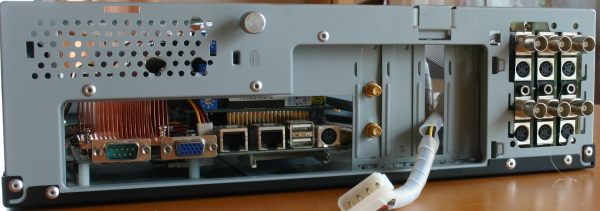

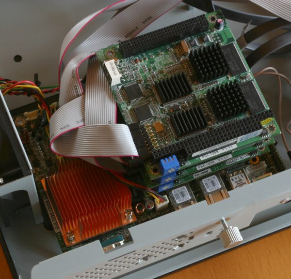

Servus,
ich bin z.zt beim Aufbau eines Heimservers. Dieser basiert auf einem embedded Mainboard mit einem Intel Mobile Chipsatz, dem Intel 945GM.
Daten:
Mainboard ist ein IEI Nano-9452(Datenblatt)
Intel T2600
2GB Ram (SO-Dimm)
2x 160GB Maxtor 2,5" S-ATA 24/7H Platten (kein Raid)
Intel MiniPCIe WLan Karte (a/b/g/n)
OS: War bisher MS 2003 HomeServer Ed.
UMTS-Box + externe Antenne
mehr zum Netzteil unten
Das Mainboard besitzt über den Chipsatz eine integrierte Grafik.
Ich benötigte für die Umsetzung eines DVR-Servers, für 3 Mpeg4 HW Capture Interfaces, DirectX und nicht nur DirectDraw.
Dass die Interfaces an sich funktionieren, weiß ich mittlerweile durch Tests mit Windows XP..
Ich finde auf der Intel HP nur Treiber für XP und Vista sowie 2000. Die Manuelle Treibereinrichtung mit allen 3 Treibern bringt immer nur DirectDraw zu Tage.
Es schweitert einfach daran, dass für Windows 2003 keine Treiber für diesen Chipsatz existieren.
Ich möchte nur ungern von 2003 (Home Server Ed.) abweichen und zurück zu XP gehen, da der Server 24/7h laufen soll.
Im übrigen auch mit einer 2003 SBS Ed. läuft kein DirectX
Hat irgendeiner eine Idee?
ich bin mit einem Latein am Ende und die Übergangslösung aus mehreren Standalone DVRs möchte abgelöst werden...
Was ich brauche ist eine funktionsfähige Grafikkarte unter Win2003 mit DirectX für Videocap. über mehrere DVR Interfaces

PS: Ja das Board war teuer (ca. 300 EUR) und ja das System braucht wenig Strom (~ca 30W Watt unter Dauerlast @XP Pro)
sieht so aus:
