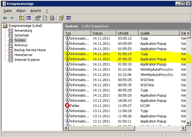

ich habe bei meinem Homeserver seit zwei Wochen ein komisches Problem. Immer am Montag verstellt sich die Uhrzeit um 5 Stunden und 10 Minuten nach hinten. Es lässt sich in der angehängten Ereignisanzeige gut erkennen. Die Zeitzoneneinstellung habe ich bereits geprüft und sie steht korrekt auf "Berlin". Was besonders komisch ist. Der Homeserver startet zunächst korrekt um 7 Uhr mit der richtigen Zeit und stellt sich dann wohl unmittelbar auf 1:50 Uhr zurück :?:
Hat irgendjemand eine Idee woran das liegen könnte? Kann evtl. LightsOut so etwas hervorrufen?
Vielen Dank schon mal im Voraus,
fons
Am 14.11.2011 startet der Server um 7 Uhr und wird auf 1:50 zurückgestellt (gelb markiert). Die Zeilen darunter von 0:55 Uhr bis 1:50 Uhr sind korrekt.<br />Hier wird der Server jede Nacht für die externe Datensicherung gestartet.

Nachdem mir aufgefallen ist, dass in der Nacht von Sonntag auf Montag auch immer der Zeitserver abgerufen wird (Eintrag um 0:55 Uhr "W32Time"). Habe ich mit Atomic Clock Sync den Zeitserver-Dienst repariert und anschließend das Abfrageinterval auf täglich um 12:15 Uhr gesetzt. Mal sehen was in den nächsten Tagen mit der Zeit passiert!

Und dieses Problem war schon mehrmals vorhanden?
Ich könnte mit vorstellen, dass LightsOut den Server genau während der Uhrzeitabfrage in Standby geschickt hat. Und nach dem Aufwachen hat der WHS dann das Uhrzeitstellen ausgeführt.
Mir ist schon aufgefallen, dass der Abgleich teilweise recht lange braucht.
Es ist schon sehr verdächtig, dass um 7 Uhr genau die Uhrzeit gesetzt wird, welche vor dem letzten einschlafen korrekt gewesen wäre.
Wenn dies aber schon mehrfach vorgekommen ist, wäre dies schon ein großer Zufall.

larry hat geschrieben:Und dieses Problem war schon mehrmals vorhanden?
Es ist jetzt am zweiten Montag hintereinander aufgetreten. (7.11. und 14.11.). Genau das Gleiche hab ich mir übrigens auch gedacht. Ich habe jetzt die Zeitsynchronisation vorsichtshalber mal ganz deaktiviert. Mal sehen ob das irgend etwas ändert. Ich hatte die Zeitsynchronisation gestern ja so eingestellt, dass sie jeden Tag erfolgen soll. Daraufhin war heute morgen die Uhrzeit wieder um etwa 5 Stunden verstellt? Ist irgendwie etwas merkwürdig das Ganze. Starte ich die Synchronisation manuell stellt er die Uhr auf die richtige Zeit ein.

So, nachdem ich letzte Woche die automatische Zeitsynchronisation mit dem Internet am Homeserver deaktiviert habe hat sich die Uhrzeit nicht mehr verstellt.
Ich versteh zwar trotzdem nicht was zu dem Fehler führt (wie gesagt, die Zeitzone ist richtig eingestellt und auch wenn ich die Synchronisation händisch auslöse klappt alles normal), aber ich lass es jetzt einfach erstmal deaktiviert.
