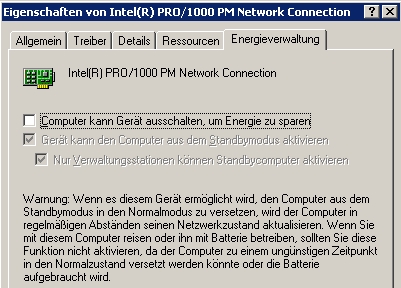

habe da eine Vermutung...Nobby1805 hat geschrieben:Jetzt fehlen dann immer noch die LO-Versionen ... WHS und Connector ist jeweils die aktuelle Version ...
Wenn du das Log nicht schicken willst dann musst du selber nach Hinweisen suchen ... notfalls alle persönlichen Infos anonymisieren ...
Lt. LO-UserGuide soll man in der Energieverwaltung des Netzwerkadapters (hier W-LAN PCI) den Ruhezustand aktivieren, siehe Screenshots UserGuide S.80 und W-LAN-Adapter: https://www.wuala.com/go4java/ROOT/SCRE ... ApzLiYZJNL
Leider kann man nur die obere Checkbox aktivieren, die andere ist und bleibt ausgegraut!!!
EDIT: Noch ein Screenshot des LOPA Tools, gleicher Link
