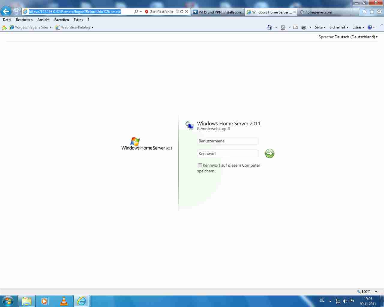

wenn ich da 192.168.0.32/connect/ eingebe, haut mir der IE zunächst einen Zertifikatfehler raus. Wenn ich dann sage, daß er die Seite trotzdem laden soll, erscheint folgender Bildschirm:

cbk
Beiträge: 501
Registriert: 22. Nov 2007, 11:03
Re: WHS und VPN: Installation des Connectors
Beitrag von cbk »
sTunTe hat geschrieben:Schau Dir mal auf dem WHS die Firewall an.
Dort unter "Eingehende Regeln", Doppelklick auf die Regel "Windows Server Connect Computer Web site" (oder so ähnlich, habe hier die englische WHS-Version).
Im Kartenreiter "Bereich" siehst Du schon das Problem... "Lokales Subnetz".
Dort fügst Du das fehlende Subnetz, also in Deinem Fall 192.168.1.0/24, ein.
Eventuell rebooten...
Danach sollte sich die Seite auch aus dem VPN-Netz öffnen lassen.
Das war der Fehler....
jetzt läuft der Laden. :)
1. es ist klar dass ein Zertifikatsfehler kommt wenn du https mit der IP aufrufst
2. das ist nicht der Remote Desktop (zumindest würde ich dies nicht so bezeichnen)
sTunTe
Beiträge: 3078
Wohnort: im nasskalten Norden
Beitrag von sTunTe »
Nobby1805 hat geschrieben:zumindest würde ich dies nicht so bezeichnen
Alle anderen auch nicht.... außer cbk. :twisted: :lol:
