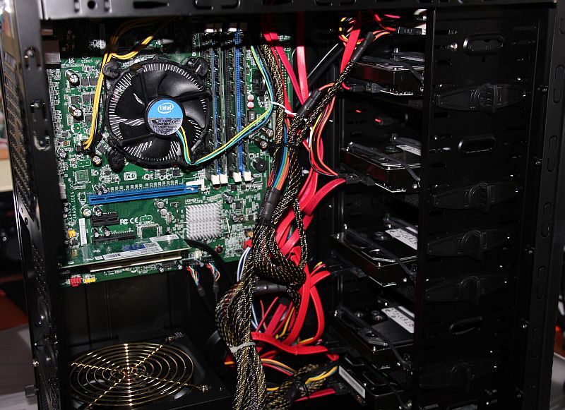

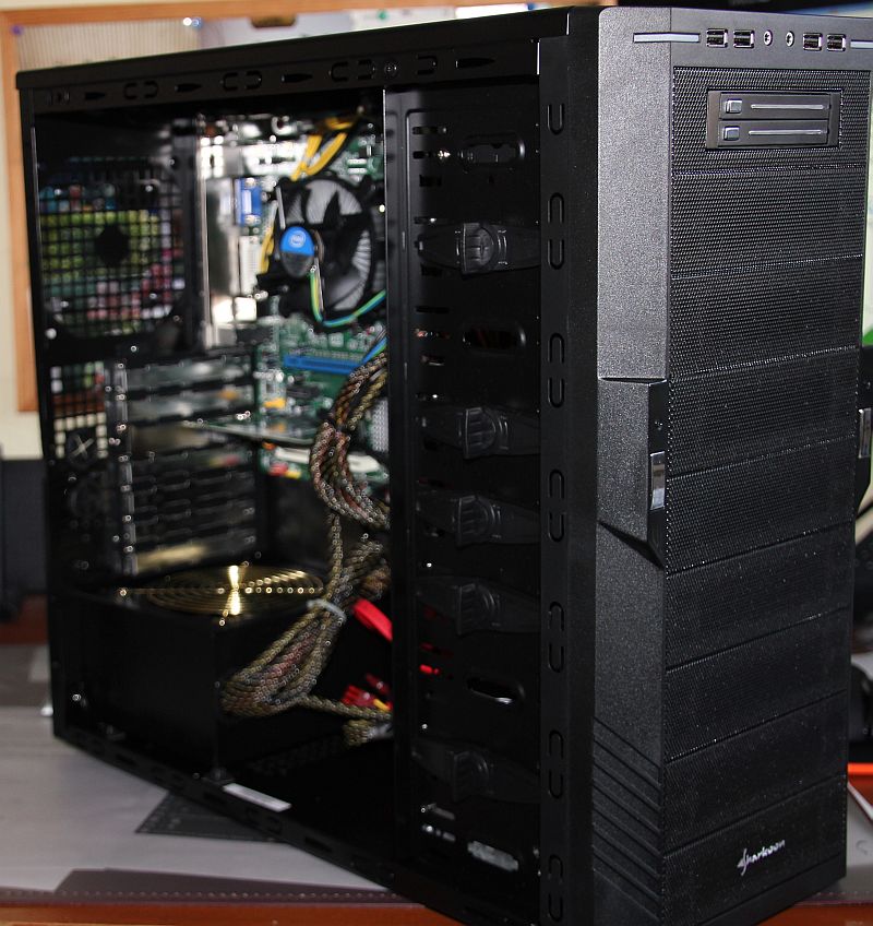

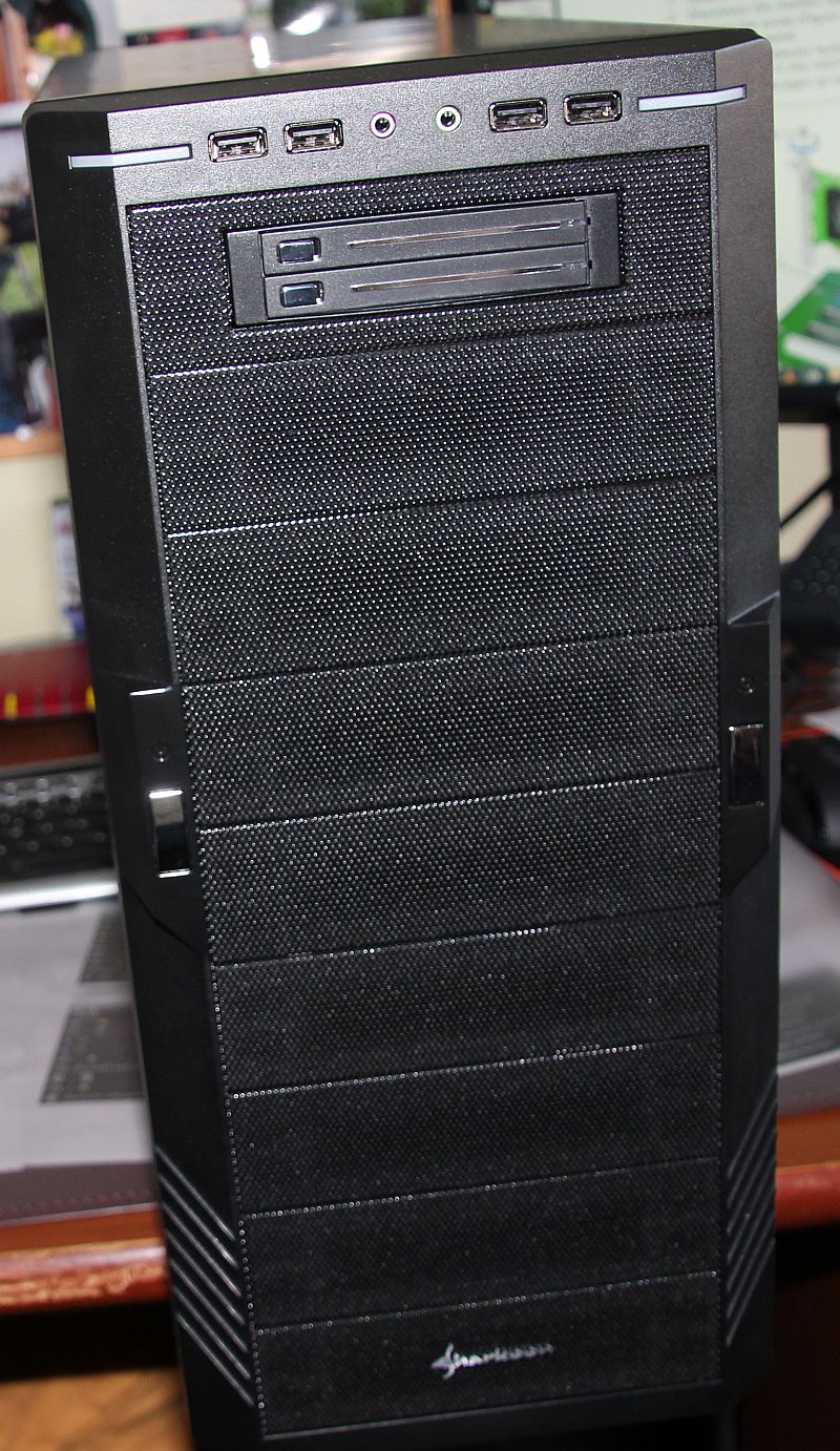

so jetzt stelle ich das Dingens hier ein
In der CT 23/2011 las ich die Empfehlungen welche ich fast umsetzte für den WHS 2011.
Celeron G530 DualCore, Intel Board DB65AL, 8GB Ram DDR3/1333, T9 Economy Edition Sharkoon, Enermax ECO80Plus EES350AWT, Hitachi Deskstar OF1217 2TB in Sharkoon HDD-Vibe-Fixer zur Emtkopplung, OS auf einer 2,5 gebrauchten SATA Platte welche zusammen mit einer 2 Platte für OS-Backup in einem Wechselrahmen steckt (HotPlug).
Nun kommt noch ne SATA Erweierungskarte rein um 2 weitere 1,8TB von Samsung zu betreiben welche nur fürs Backup genutzt werden ansonsten also im Tiefschlaf sind.
Das Gehäuse ist fast lautlos und nach 3 Stunden Kopierbetrieb intern ist da auch kein Temperaturanstieg zu bemerken. CPU und HDD laufen mit 36/37 Grad. Performance ist super , auch dank der Intel Netzwerkkarte EXPI9301CT.
Wollte erst DriveBender nutzen aber nach einigen Tests welche nicht gerade gut waren erschien mir eine herkömmliche Speicherung sinnvoller. Die Backups auf die 2 Internen Platten und 2 Externen USB-LW sollten mir die nötige Sicherheit bringen. Sichern tue ich nur Fotos, Dokumente, eigene Videos. Musik und Filme kann ich immer wieder neu draufspielen wenn eine Platte unangemeldet den Geist aufgibt. Serverbackup mache ich auf eine zweite Notebookplatte. Na und die Clientbackups spiegele ich wöchentlich auf ein NAS. Denke da bin ich ganz gut abgesichert. Schön wäre jetzt noch ein Addin für den WHS 2011 welcher mir den Smartstatus der HDD meldet.
Anbei mal einige Bilder dazu.

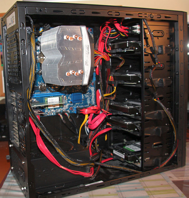

Update:
am 4.8.2014 baute ich den Server mit aktuellen Komponenten um und hielt mich dabei an Empfehlungen von Martin, siehe Beitrag
http://www.home-server-blog.de/2014/03/ ... r2-teil-1/
http://www.home-server-blog.de/2014/03/ ... ment-21707
Meine Komponenten:
• 2xKingston KVR16N11S8K2/8 Arbeitsspeicher 8GB (1600MHz, CL11, 240-polig, 2x 4GB) DDR3-RAM Kit
-somit 16GB Arbeitsspeicher wegen Hyper-V
• Samsung M8 HN-M101MBB Interne Festplatte 1TB (6,4 cm (2,5 Zoll), 5400rpm, 8MB Cache, SATA II) bulk
-Datensicherung
• Samsung MZ-MTE120BW mSATA interne SSD 120GB silber
-Systemplatte Betriebssystem
• be quiet! SILENT WINGS 2 Gehäuselüfter 120 mm schwarz
-hinterere Gehäuselüfter der dann die warme Luft von der CPU nach draussen transportiert
• Be quiet! Pure Power CM BQT L8-CM-630W PC Netzteil (630 Watt)
-mit Kabelmanagement
• Intel BOXDH87RL Round Lake Mainboard Sockel S1150 (Micro-ATX, VGA, SATA, DDR3)
• HP Intel Gigabit CT Desktop Adapter Netzwerkkarte
-wird für Hyper-V genommen werden
• Intel Core i5 4570 Prozessor (3,2GHz, Sockel LGA1150, 6MB Cache) boxed
• Arctic Freezer 13 Pro CPU-Kühler 120mm
-schaut groß aus aber ist sehr sehr leise
• Samsung 840 Series Basic interne SSD-Festplatte 120GB (6,4 cm (2,5 Zoll), 256MB Cache, SATA III) anthrazit
-für die Serversicherung
• DELOCK PCIe SATA III 2x int.
• 4xWestern Digital WD20EARS Caviar Green 2TB interne Festplatte (8.9 cm, 5400rpm, 8.9ms, 64MB Cache, SATA)
Energieverbrauch:
Max: 66W
Min: 44W
Ruhezustand: 0W
