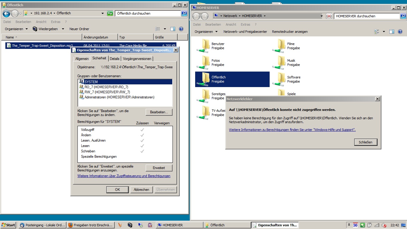

ich habe ein kleines Problem mit meinen Freigaben. Wenn ich diese über den Connector oder die vom Connector angelegte Verknüpfung aufrufe, gelten die im WHS gesetzten Zugriffsberechtigungen. Wenn ich aber den Server direkt über die IP im Netzwerk aufrufe, kann ich auf alle Ordner zugreifen, auch auf die, die lt. WHS mir keinen Zugriff gestatten dürften.

Wenn ich rechts auf den Connector klicke und Freigegebene Ordner anklicke, geht ein Fenster mit den Ordnern auf den WHS auf. Auf "Öffentlich" habe ich die Zugriffsberechtigung auf "Keine" gestellt und kann deshalb diesen Ordner nicht öffnen.
Wenn ich aber einen beliebigen Ordner auf dem Desktop öffne und dort dann die IP des Servers im Netzwerk (\\192.168.2.4) eingebe, geht ein Fenster mit den Ordnern des WHS auf und ich kann auf "Öffenltich" zugreifen.

Hast du den Gastzugang auf dem WHS frei gegeben ?
Im Prinzip besteht zwischen den beiden Methoden kein Unterschied .. du greifst nicht "über den Connector" zu sondern benutzt "nur" eine Verknüpfung des WHS-Tray-Icons um einen Explorer mit den richtigen Einstellungen aufzurufen ... der Zugriff erfolgt immer über das SMB-Protokoll
Klicke bitte mal auf eine Datei auf die du nach deiner Meinung keinen Zugriff haben solltest mit Rechts und Wählen Eigenschaften > Sicherheit und mach davon einen Screenshot

Anbei der Screenshot und danke für deine Hilfe.

Also bei mir klappt das alles wie gewünscht ... ist der Client einer Heimnetzgruppe beigetreten ? Oder war er das mal ?

Also der Client gehört zu einer Netzwerkgruppe.
Mal was zur Vorgeschichte. Ich hatte früher den WHS unter dem vorgegebenen Namen "Server" installiert. Bei der Erstanmeldung an den Clients dachte ich mir nichts und gab stehts Administrator und das dazugehörige PW an und legte erst später die Benutzerkonten an. So konnte es mit den Einschränkungen bei der Ordnerfreigabe nicht funktionieren. Deshalb habe ich unter anderem den WHS unter einem anderen Namen installiert, damit die Benutzer und PW Abfrage erscheint und diese dem Benutzerkonto entspricht.
Jetzt kommt mir eine Idee, könnte der Zugriff über die IP quasi als Admin erfolgen, da das PW das alte ist?
Admin Passwort geändert und Problem gelöst. Nun habe ich auch über IP keinen Zugriff mehr. Nobby1805, ich danke vielmals für deine Hilfe.
