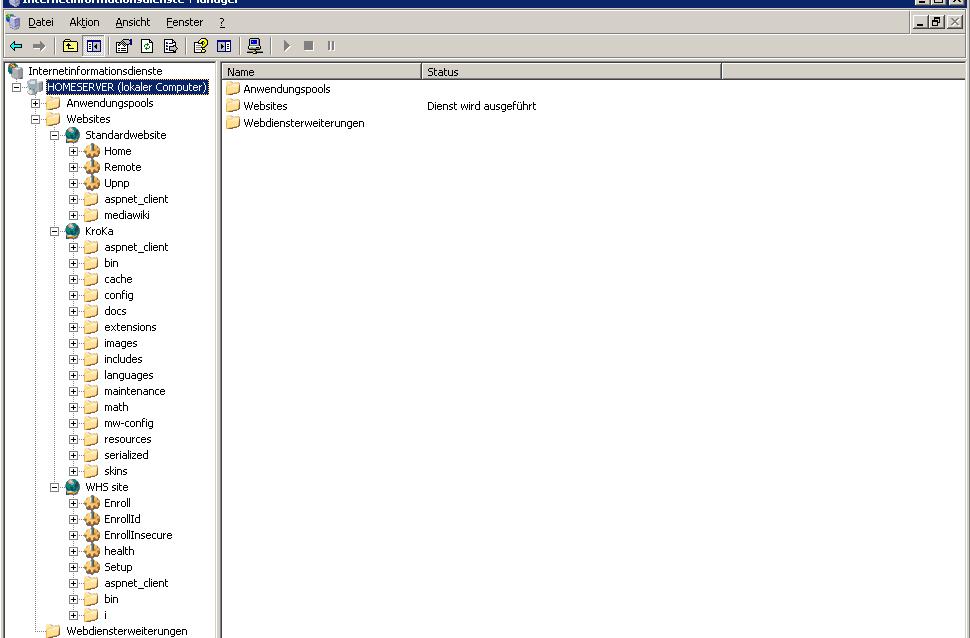

Re: Zugriff auf WHS Konsole zerschossen
Dann geh bitte mal mit RDP auf den WHS und ruf dort Systemsteuerung > Verwaltung > Internetinformationsdienstemanager auf ... das + vor dem Servernamen und dann vor Websites aufklappen und davon einen Sceenshot machen ...

micserver
- Beiträge: 45
- Registriert: 9. Jan 2008, 12:56
... bei mir ist jetz auch Schluss ...
Screenshot im Anhang.

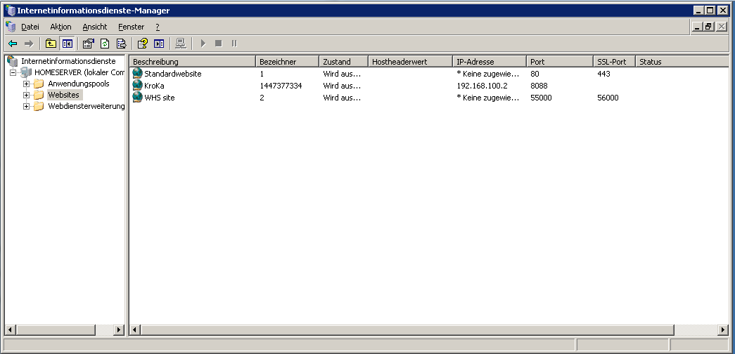

Was ist denn Kroka ? Bist du sicher dass es durch die Installation von Wiki entstanden ist ?
Dann geh mal mit der rechten Maus auf Standardwebsite, Kroka und WHS site und rufe Eigenschaften auf und schau welche Ports dort eingetragen sind
Edit: oder einfacher: klicke auf Websites und schau dann im rechten Fenster (evt. nach rechts scrollen)
micserver
- Beiträge: 45
Hallo, schon wieder an Bord, super. Also hier ein Screenshot zu den Ports:
- IIS.png (23.71 KiB) 2394 mal betrachtet
ich habe jetzt gerde noch einmal in meinem virtuellen WHS getestet ... für die Aufschaltung der Kponsole wird neben RDP ein Zugriff über prort 55000 benötigt ... ich seheh bei dir DREI Unterschiede zu meiner Konfiguration ...
1. wiki ... aber bei 80/443
2. KroKa ... aber mit Port 8088
3. EnrollInsecure ... wo immer das herkommt
Wähle bitte mal die Stadardwebsite und dann kroka aus und stoppe die Webserver dafür (rechte Maus oder Button oben im Fenster)
und dann könntest du noch in die Logfiles des IIS schauen ob dort zeitgleiche Einträge kommen
C:\WINDOWS\system32\LogFiles\W3SVC1 oder C:\WINDOWS\system32\LogFiles\W3SVC2micserver hat geschrieben:Hallo,
das Log File müsste doch unter "C:\WINDOWS\system32\LogFiles" stehen ? ..finde dort nichts was sich beim Beenden der Web Seite aktualisiert.
hast du es mit 5500 versucht oder ist das nur hier ein Schreibfehler ? 55000 (55 Tausend)
.2 Versuch: //<servername>:5500/EnrollId/id.aspx => "...konnte keine Verbindung zu homeserver:5500 herstellen" Da scheint irgendwo das Problem zu liegen.
Edit: und es muss /EnrollId/Id.aspx?q=1319663488 lauten
