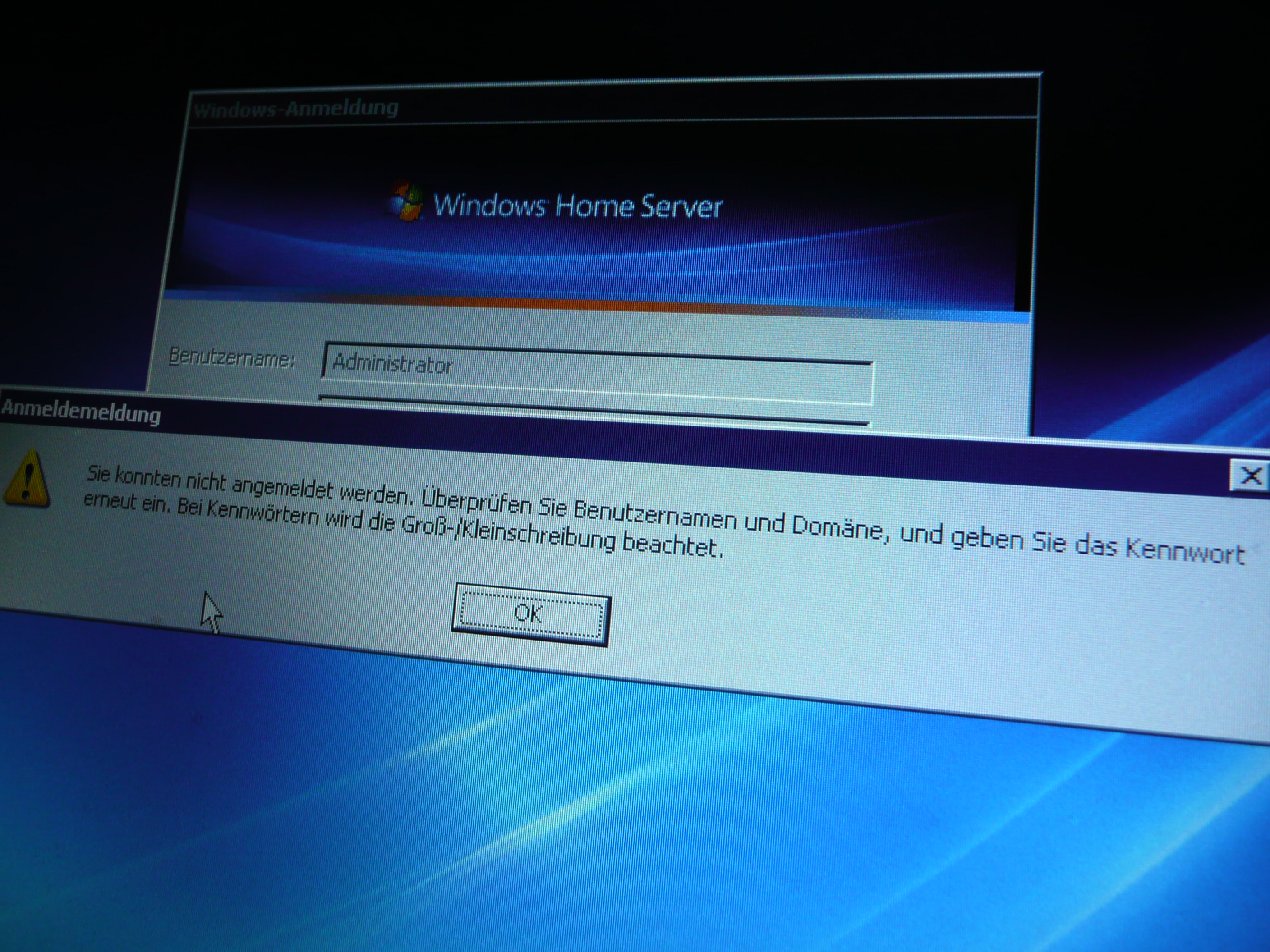

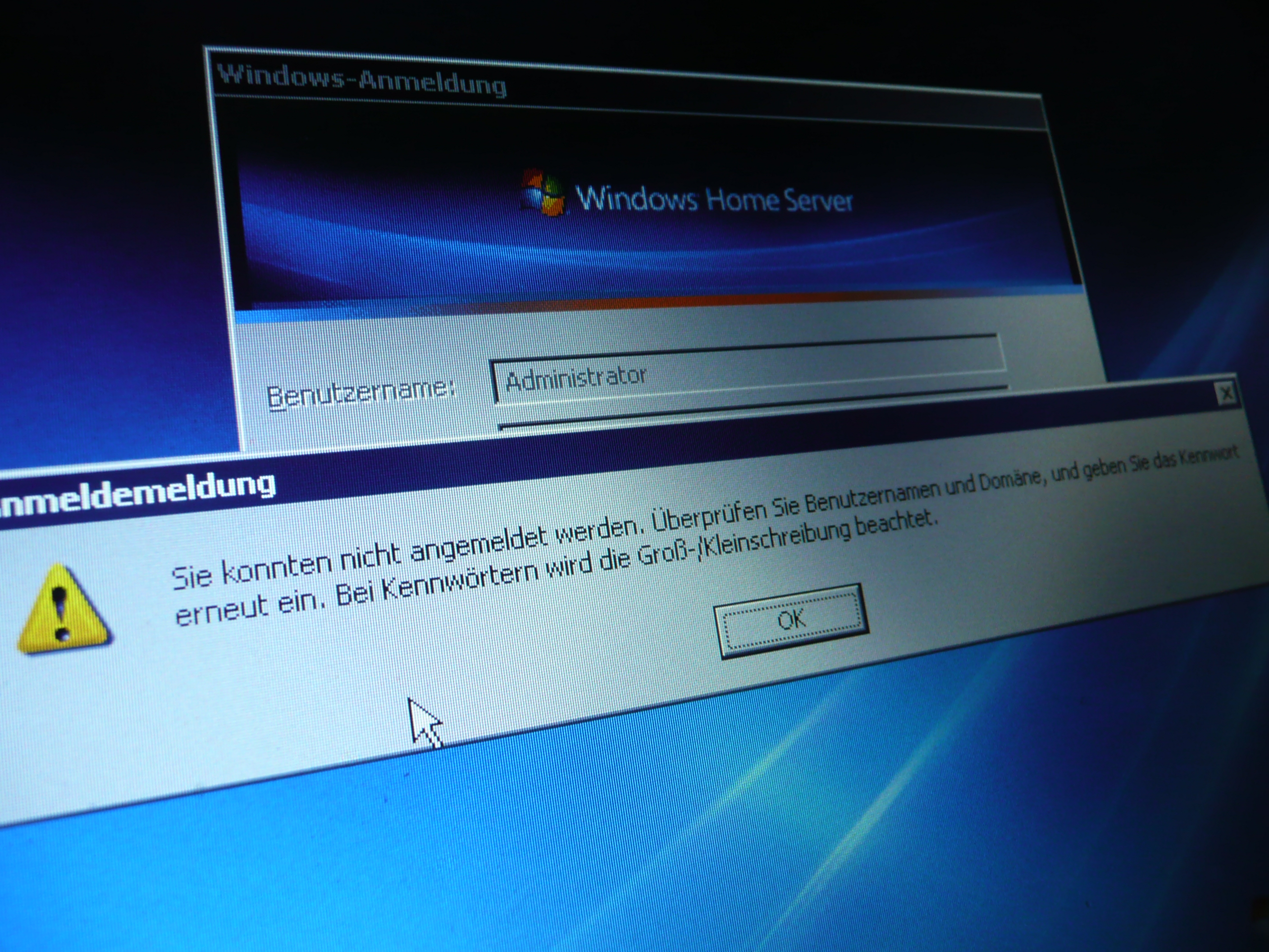

kannst du bitte einen Screenshot mit Anmeldemaske und Fehlermeldung machen
gebootest hast du den WHS schon ? nicht nur aus dem Standby gedweckt ?
einpunkwicht
Beiträge: 9
Registriert: 22. Okt 2011, 14:06
Re: Kein Zugriff auf WHS-Software (?)
Beitrag von einpunkwicht »
Morgen!
Hier mal zwei Screenshots. Leider ließ mich XP über die Druck-Taste oder auch Strg+Alt+Druck keinen eigentlichen Screenshot machen, weshalb ich dann eben mal die Kamera zur Hand nahm. :oops:
Eine Korrektur habe ich noch zu vermelden: Das Info-i leuchtet nicht blau, sondern ebenfalls lila. Die Festplattenleuchtete meldet sich gar nicht zu Wort. Sind die Platten dann tot?
Ich schalte den Server grundsätzlich komplett am Hauptschalter aus, daher dürfte er schon richtig gebootet sein. Irgendwas läuft hier nicht richtig... :?
