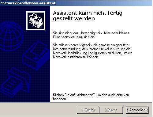

aha, bei Windows XP Prof. SP2 gab es so ein Programm, dass sich Netzwerkinstallations-assistent hieß.
Ich wollte das Programm auch auf dem WHS ausführen, es kam aber eine Fehlermeldung.
Ein Bild von der Fehlermeldung bringe ich später noch nach!!
mfg PCMichi
Re: Anleitung wie man WHS als Gateway einrichtet
Verfasst: 22. Feb 2008, 15:39
von PCMichi
hier ist das Bild von der Fehlermeldung!
Fehlermeldung
Fehlermeldung
mfg PCMichi

ich kann Dir nicht sagen, ob die Konfiguration so läuft. Habe ein andere Netzwerkanordnung. Ich habe mal geschaut, ich kann den Netzwerkinstallationsassistenten bis zum Schluß ausführen. Möchte das aber bei mir nicht testen. Ich würde es aber nicht so machen. Sorry, da kann ich dann auch nicht weiterhelfen.
