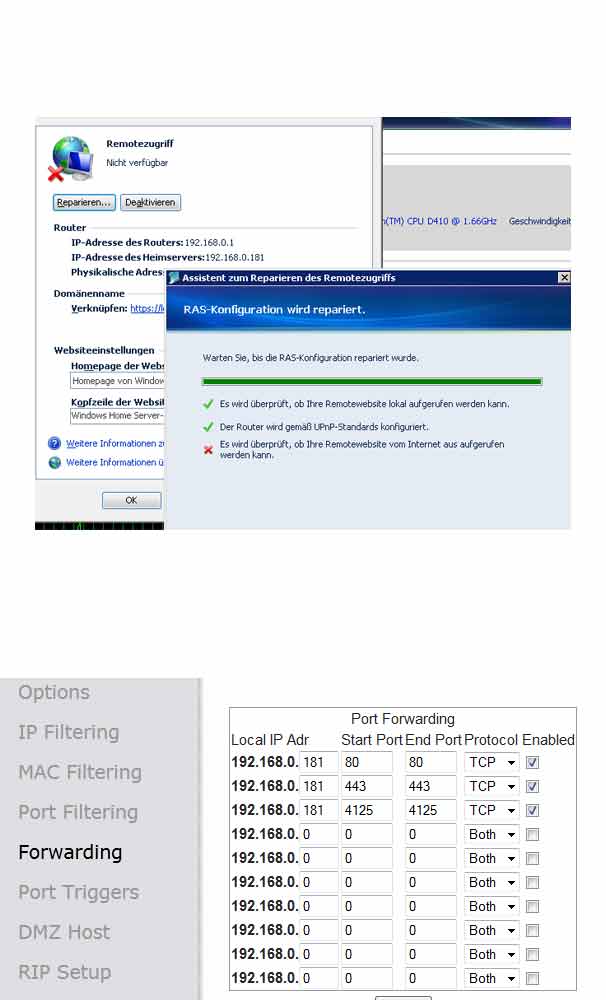

ich habe ein kleines bzw grosses problem, kommt drauf an wie man das versteht.
und zwar:
ich hab emir einen Acer Aspire EasyStore H341 mit WHS V1 gekauft, die installaton und einstellung ging ohne Probleme. Aber ich komm einfach bei dem Remotezugriff nicht weiter, ich besitzte einen Cabel DSL router von thomson (Thomson TCW750-4) dort habe ich UPnP eingeschalten und die Ports 80 , 443 und 4125 freigegeben. aber leider verweigert mir der WHS die Remoteverbindung (wie auch deutlich auf dem Bild zu sehen ist. Ich habe auch schon alle Möglichen Firewalls ausgeschalten aber leider ohne ergebniss.
ich weiss echt nicht mehr was ich noch machen könnt, ich hoffe Ihr habt eine idee für mich, wäre euch für jede Hilfe Dankbar.

Hast du es wirklich mal mit einem Zugriff von außen probiert ? Manche Router können den Zugriff über die externen IP aus dem internen LAN nicht ... du kannst mir gernen deine URL per PN zum testen schicken
Re: Acer EasyStore H341 und Remotezugriff
Auf dieses Admincenter komme ich auch ... das hat aber nichts mit dem WHS zu tun
Zeigt die URL überhaupt auf deine öffentliche IP ?
Ist der WHS neu oder gebraucht gekauft ?
ich habe das teil neu bei amazon gekauft, alles so gemacht wie es im anleitungsbuch stand auch den domännamen bei win live erstellt so wie beschriben.
@edit:
ich hab emir mal eine adresse bei http://dynDNS.org erstellt da ich bei dem router einen ddns service aktivieren kann. in dem bereich kann ich blos denn ddns service dektivieren oder auf www.dynDNS.org einstellen, habe mir auch das client programm runtergeladen und auf den server istalliert und eingerichtet. jetzt die frage: wie kann ich in den Remotezugriffeinstellungen das so ändern das er die dynDNS.org adresse nimmt und nicht die win live?
wie erkenn ich das? bzw wo muss ich da nachsehen?Zeigt die URL überhaupt auf deine öffentliche IP ?
wenn er die IP in dem verdeckten Teil deines Screenshots nicht angezeigt hat (Domänenname - Details - IP Adresse der Website) ... dann muss du diese auf dem Router nachsehen können
Edit: es gibt auch Web-Seiten um die eigene IP zu erfahren ... wieistmeineIp oddr so ähnlich
die zeigt er mir an .
dann kommt noch bei: Es wird überprüft, ob auf Ihre Website vom Internet aus zugegriffen werden kann ; Es wird überprüft, ob auf Ihre Website vom Internet aus zugegriffen werden kann ; Es wird überprüft, ob auf Ihre Website vom Internet aus zugegriffen werden kann ein rotes X.
ich hatte in der zeit wo du mir geantwortest hast auch noch mal meinen beitrag geändert, ich schreibs noich mal hier rein:
du denkst an den dritten Schritt bevor der Grund für das erste Problem gelöst ist ... warum kommt diese Admin-Seite ...
und die IP die hinter deiner URL steckt und die Provider-IP ist definitiv identisch ? Hast du evt. beim Router das Remote Management ei´ngeschaltet und du landest auf dem Router ?
deswegen ja, wiel ich habe mich mal kund gemacht und diese komische admin seite springt dann mal auf eine seite mit dem inhalt:
und das kommt vom dsl anbieter.
die IP die dahintersteht ist identisch mit der Provider IP
ne km3 ist es nicht.
ich kann mich auch gern mal mit dem kabel betreiber in verbindung setzten, ist blos halt die frage was ich bzw was er freischeilten muss.
Vielleicht kannst du das mit diesem Tool ja selber freischalten ... falls du wüsstest wie ...
Genau die 3 von dir richtig eingetragen Ports müssen vom Provider auch an deinem Router geliefert werden und nicht der Port 80 für dieses Admin-Tool verwendet werden
so ich weiss jetzt was da los ist:
klingt jetzt zwar sau blöde ist aber wirtklich so
das ganze dorf bei uns hat die gleiche ip adresse nur der port ist anderser.
zb: ich 80.157.168.111:60932
kumpel 1 80.157.168.111:50151
kumpel 2 80.157.168.111:50670
usw......
und daswegen auch die falsche seite da er ja glaub ich den port 55000 nimmt und das ist wieder jemand anderser als mein server, kann man das irgendwo einstellen das er einen anderen port nehmen soll?
nein 55000 und 56000 sind interne Ports im LAN, du kannst den (die) Ports für HTTP und HTTPS ändern ... aber ihr solltet mal mit eurem Provider sprechen warum das so ist ...
