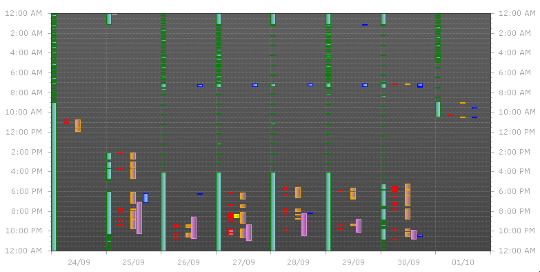

ich benutze die registrierte Version 1.5.1.1555 von LightsOut auf einem HP MediaSmartServer EX490.
Obwohl ich LightsOut so konfiguriert habe, dass der WHS waehrend der Nacht in den Hibernation Modus wechselt, wacht der Server doch immer wieder zyklisch auf:
Uptime Diagram LightsOut
Screen shot 2011-10-01 at 10.29.35 AM.png (39 KiB) 3178 mal betrachtet
Laut LightsOut Service Log liegen ca. 55 Minuten zwischen den einzelnen Zyklen:

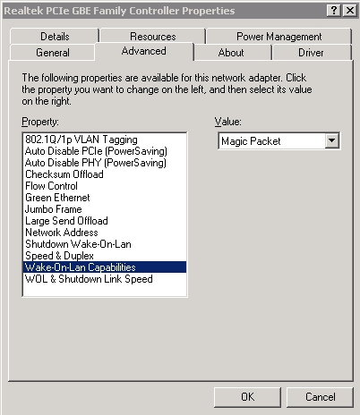

Die Netzwerkarte habe ich so konfiguriert, dass sie nur auf Magic Pakete zum Wecken reagiert:
Netzwerkkarte
Netzwerkkarte

Diese Haken hast du auch alle gesetzt ?
Re: WHS wacht immer zykisch auf
Verfasst: 1. Okt 2011, 18:38
von henkel
ja die Haken sind bei mir auch gesetzt...
