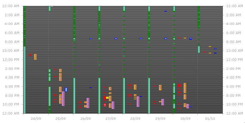

ich benutze die registrierte Version 1.5.1.1555 von LightsOut auf einem HP MediaSmartServer EX490.
Obwohl ich LightsOut so konfiguriert habe, dass der WHS waehrend der Nacht in den Hibernation Modus wechselt, wacht der Server doch immer wieder zyklisch auf: Laut LightsOut Service Log liegen ca. 55 Minuten zwischen den einzelnen Zyklen: .
Auch im Event Viewer finde ich eine Menge Error Eintraege von der HPAdminConsole: Die Netzwerkarte habe ich so konfiguriert, dass sie nur auf Magic Pakete zum Wecken reagiert: Irgendeine Idee, woran das liegen koennte?

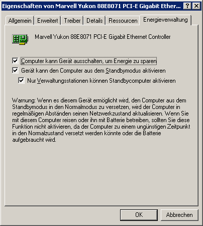

Diese Haken hast du auch alle gesetzt ?

ja die Haken sind bei mir auch gesetzt...
