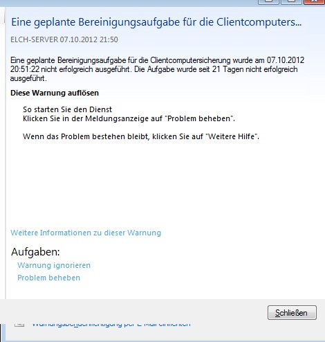

Re: Bereinigung Clientcomputersicherungen
seit ein paar Tagen habe ich auch dieses Phänomen.
Mit "Problem beheben" verschwindet die Meldung, ist aber nach dem nächsten Neustart wieder da.
Die Meldung bezieht sich auf die Aufgabe "Cleanup" des Blocks "Windows Server" in der Aufgabenplanung. Die Meldung ist nicht plausibel, weil sowohl am Cleanup-Ergebnis als auch im Verlauf der Aufgabenplanung zu sehen ist, dass die Aufgabe ordnungsgemäß ausgeführt wurde.
Was tun ?

- WHS-Meldung.jpg (56.45 KiB) 7717 mal betrachtet
