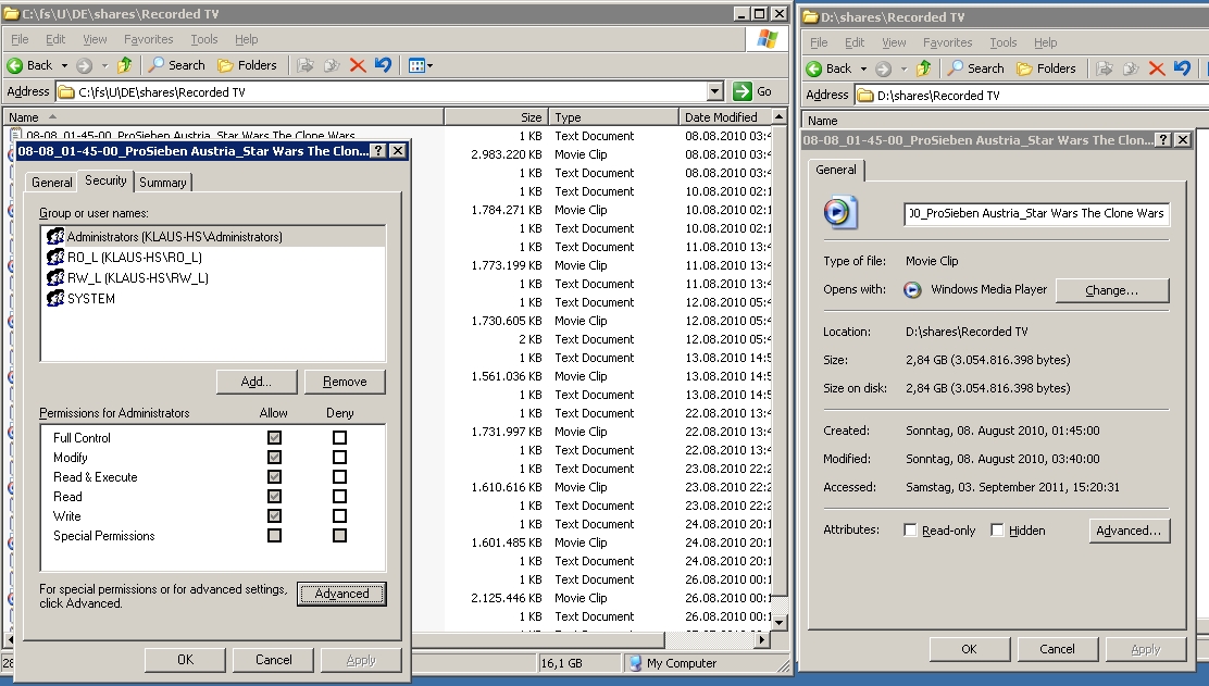

ein, mir nicht erklärbares phänomen... vielleicht hilft es bei der Diagnose:
Auf D: "Daten" liegen shares (directories und files) welche sichtbar sind, ich aber nicht zugreifen kann.
Über C:\fs\"direktanwahl der platte"\DE\shares erhalte ich lesezugriff auf die Dateien von D:.
Meiner Meinung hat die Struktur auf D: einen fehler. Chkdsk liefert keinen Fehler. Gint es weitere möglichkeiten
ausserhalb der console die Integrität des Datenträgerverbundes zu überprüfen ?
LG Klaus
Re: Kein Zugrif auf Shared Dateien und Console stürzt ab
dann schau doch mal bei derselben Datei sowohl unter c:\fs\... als auch unter D:\shares\ mir dem Explorer > Eigenschaften > Sicherheit nach was dort eingetragen ist ... mach am Besten 2 Screenshots
Zuletzt geändert von Nobby1805 am 25. Sep 2011, 18:48, insgesamt 1-mal geändert.
Grund: Die von Michael geschenkten Backslashes eingebaut
RKlaus1070
Beiträge: 6
Registriert: 25. Sep 2011, 01:06
Beitrag von RKlaus1070 »
auf "D\shares\ fehlt der security eintrag bei der Datei, das Verzeichnis ist "frei" mit Vererbung an die Unteren Dateien und Verzeichnisse...
... die Sicherheitseinstellungen scheinen nicht das Problem zu sein
RKlaus1070 hat geschrieben:auf "D\shares\ fehlt der security eintrag bei der Datei, das Verzeichnis ist "frei" mit Vererbung an die Unteren Dateien und Verzeichnisse...
Aus meiner Sicht doch ... die Datei auf D:/sharsw/ müssen die richtigen Security-Einstellungen haben ... evt. musst du die Vererbung neu durchführen lassen
