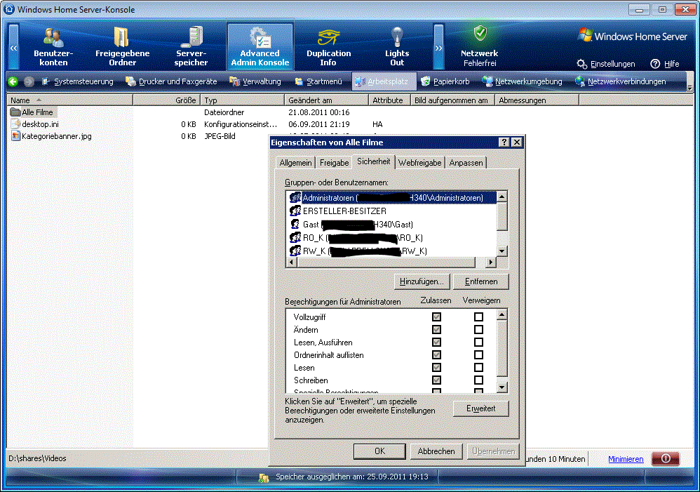

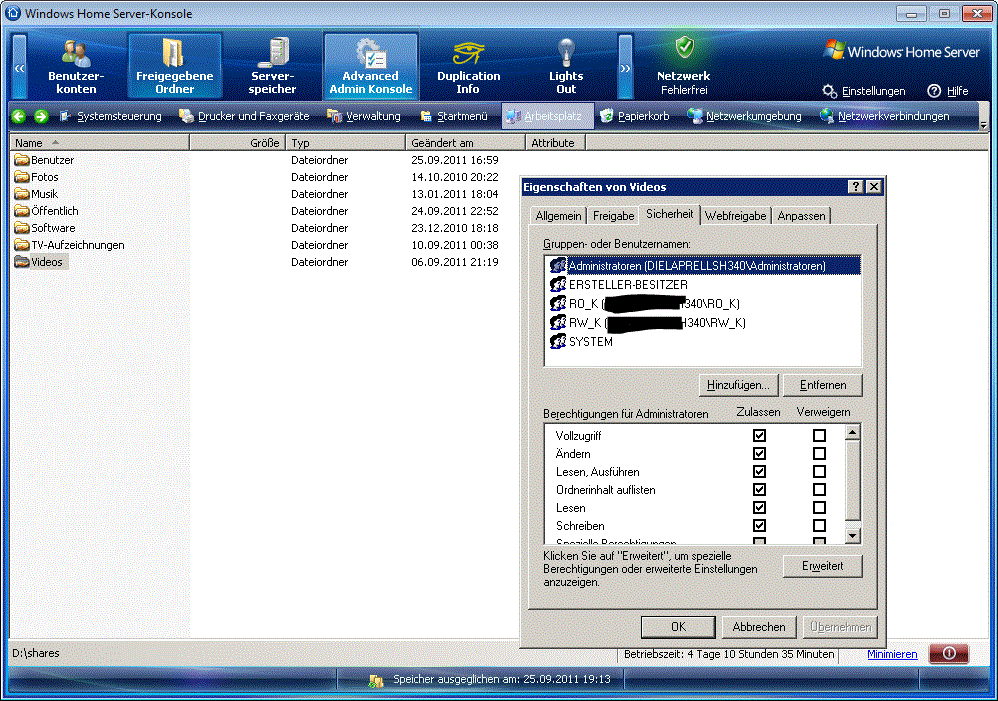

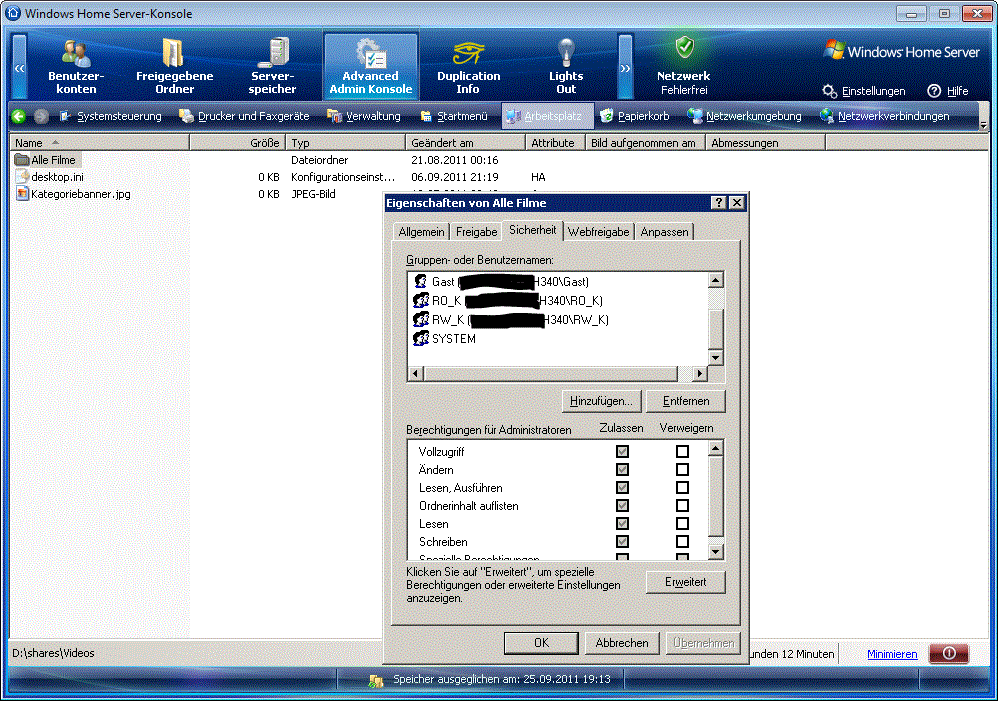

Re: Freigabe ? Zugriff auf eine Datenbank (Phase 6)
schau mal mit dem Explorer direkt auf dem WHS ... und mach davon mal einen Sctreenshot
Joe-K7
Beiträge: 89
Registriert: 7. Sep 2010, 12:45
Beitrag von Joe-K7 »
Dort sind die gleichen Einträge zu sehen, siehe Anhang...
Rechte am WHS für "Alle Filme" im öffentlichen "Videos" Ordner (1)
Rechte am WHS für "Alle Filme" im öffentlichen "Videos" Ordner (2)
Ergänzung, hier die Rechte des öffentlichen Ordners "Videos"
Rechte am WHS für öffentlichen "Videos" Ordner
Joe
Wie ist denn "Alle Filme" entstanden ? eigentlich müsste die Berechtigung von Videos vererbt worden sein ...
du kannst aber über "Erweitert" die Vererbung auch wieder herstellen
