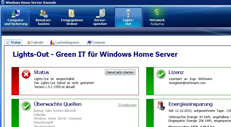

seit neustem wird der LightsOut-Dienst nach einem Serverneustart nicht ausgeführt, obwohl die Startart des Dienstes auf 'Automatisch' steht.
Im Anhang ein Screenshot.
Woran kann das liegen?
Nach Serverneustart läuft LightOut-Dienst nicht

- LightsOut-Fehler.JPG (80.07 KiB) 1288 mal betrachtet
Re: Nach Serverneustart läuft LightOut-Dienst nicht
Startet der Dienst, wenn du auf "Dienst jetzt starten" klickst?
Hast du den Server mal manuell neu gestartet?
Das nicht starten kann davon kommen, dass beim Systemstart noch Updates verarbeitet werden. Bei einem manuellen Neustart sollte das nicht passieren.
Steht evtl. ein Eintrag im Ereignisprotokoll, warum der Dienst nicht gestartet werden konnte?
Edit:
Habe gerade gesehen, dass Martin hier auch was dazu geschrieben hat:
viewtopic.php?f=37&t=13293#p117396
