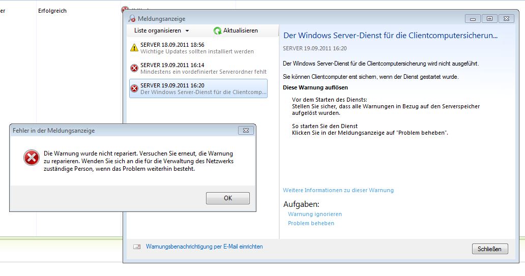

Also im Dashboard meldet er das der Dienst nciht gestartet wurde.
Wie gesagt der Servre ist komplett neu installiert und auch mein erster installierter. Schade das man da gleich so Probleme hat
Wenn ich auf Problem beheben klicke kommt eine Fehlermeldung.
Weiß nciht was ich noch machen soll.
Hoffe mir kann wer helfen.
P.S.: Werde morgen erst dazu kommen die Signatur ausführlich aufzuschreiben. Sorry

Re: Sicherungsdienst
Ich sehe da noch die Meldung "Mindestens ein vordefinierter Serverordner fehlt".
Ist da evtl. eine Platte defekt oder hast du manuell eine Freigabe gelöscht?
Talemantros
- Beiträge: 40
- Registriert: 27. Jul 2011, 00:02
- Wohnort: Kassel
Ah ok
Ich hatte irgendwie was an den ServerFolders gedreht und deswegen ging es nicht.
Der Dienst läuft nun und ich habe ihm gesagt er soll die Clients zwischen 18 und 23 Uhr sichern.
UNd er soll bei meinem HauptClient nur 2 der 3 Platten sichern (C = System und E = Daten)
ISt das korrekt so?
Also kann ich damit im Zwiefel einzelne ORdner von E wieder holen und C: komplett sauber restoren wenn was wäre?
