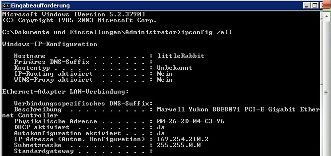

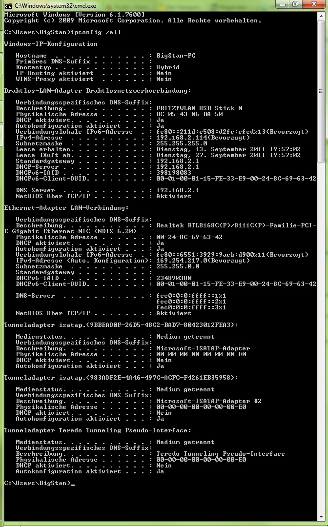

dann klappt die Namensumsetzung nicht ... mach mal ipconfig /all auf Client und Srever und poste die ErgebnisseFujiman1 hat geschrieben:Ich habe jetzt den Pc und den Server mit einem Switch verbunden, LED's am Switch leuchten.

Hier die Config:
- Server
- config server.jpg (85.97 KiB) 5719 mal betrachtet
- PC
- config big stan.jpg (251.29 KiB) 5719 mal betrachtet

Setz mal den Knotentyp auf dem WHS auf Hybrid ... Hinweise wie das geht findest du hier im Forum

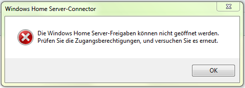

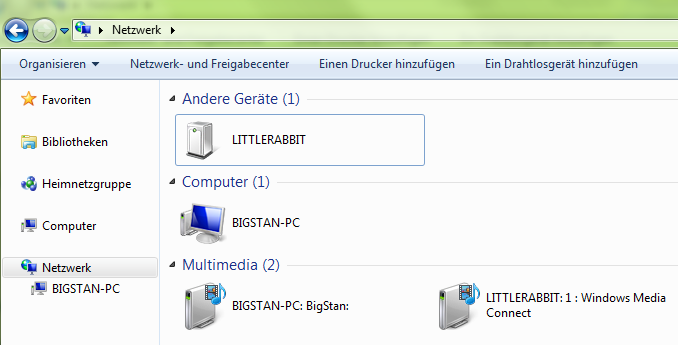

Das Sind die Verschiedenen Fehlermeldungen:
Beide Festplatteneinschübe leuchte wie gewohnt.
- WHS Connector.png (18.64 KiB) 5679 mal betrachtet
- WHS Konsole.png (329.92 KiB) 5679 mal betrachtet
- So sieht die Netzwerk Umgebung aus, eig. wurde mir der Server als "PC" mit dem Standart Computer Logo von Win 7 angezeigt...
- Netzwerk.png (58.69 KiB) 5679 mal betrachtet
