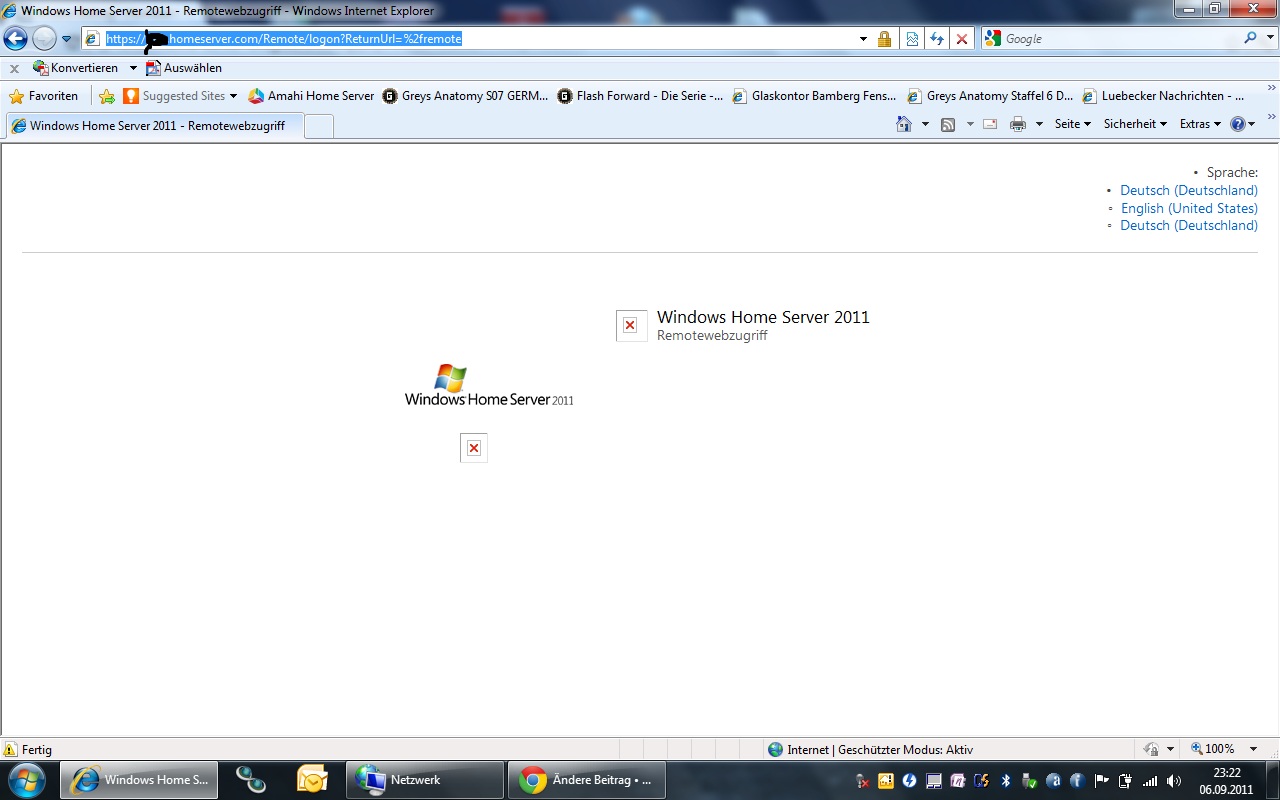

EDIT:
ich werde schonmal auf die URL umgeleitet " https://xxx.homeserver.com/remote " mit der Fehlermeldung " Der Versuch, eine Verbindung zwischen Google Chrome und xxx.homeserver.com herzustellen, wurde abgelehnt. Möglicherweise ist die Website inaktiv oder Ihr Netzwerk ist nicht richtig konfiguriert. "
mit dem IE werde ich auf "https://xxx.homeserver.com/Remote/logon ... =%2fremote" umgeleitet und folgendes Bild kommt (s. Dateianhang)
