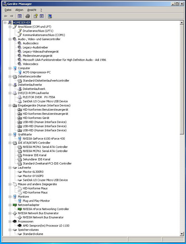

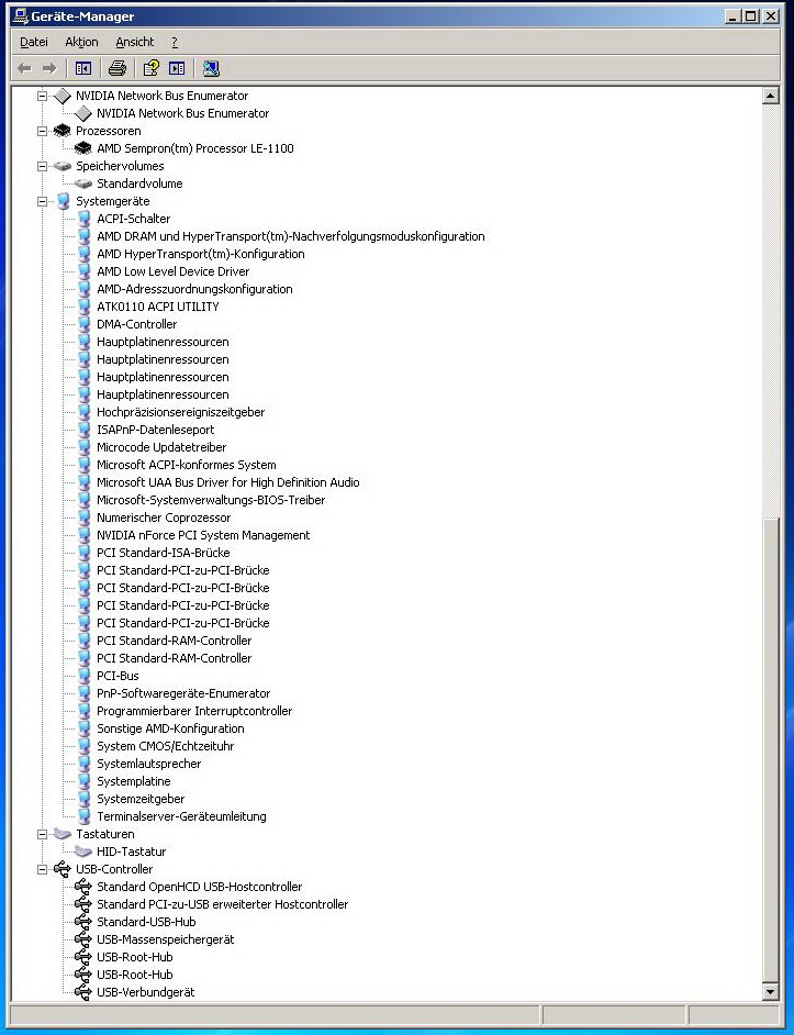

Der Gerätemanager meldet keine Probleme. Siehe Screenshots. Ich werde nun mal alles nochmal überprüfen.
Danke vorerst.
mrLedi

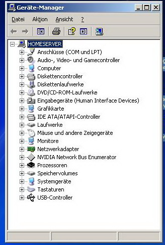

Hier die Details aus dem Gerätemanager:

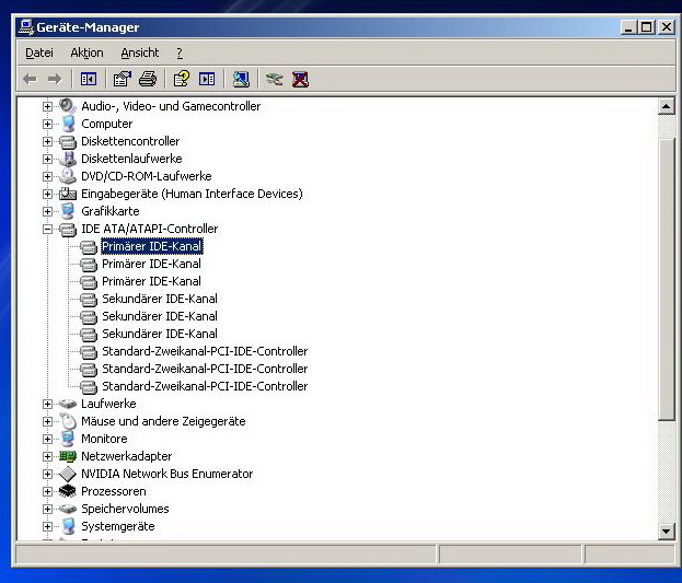

Habe ich sofort ausprobiert.
NVidia SATA Treiber entfernt und alles auf Windows Standard umgestellt. siehe Screenshot.
Kein Effekt.

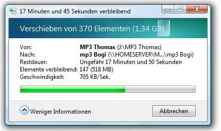

Weiters habe ich alles direkt an meinen 100MB Dlink-Router (ohne GBit Switch) angeschlossen.
Kein Erfolg. Geschwindigkeit siehe Screenshot.
Ich denke die Netzwerkkarte ist nicht schuld. Ist aber nur so ein Gefühl. Soll ich wirklich die alten Treiber installieren? Prinzipiell funktioniert es ja. Nur elend langsam.

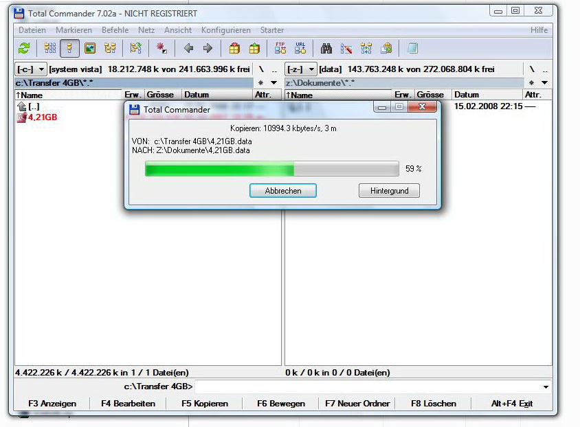

von MrLedi
An Hornen!
Hi!
Ich habe den TotalCommander ausprobiert. Damit ist das Kopieren deutlich Schneller! siehe Screenshot
(allerdings diese Messung ohne GBit-Switch, direkt via 100MB-Router)
Messung mit GBit-Switch folgt...
VistaSP1 habe ich noch nicht gefunden.
Nur: Warum ist das so??!?
Warum ist Vista so (sch...) langsam? Was kann ich dagegen tun?
(PS: Ich hoffe ich habe mich nicht verrechnet. Für 4,21 GB hat TotalCommander zum Kopieren ca. 7 Minuten gebraucht)
