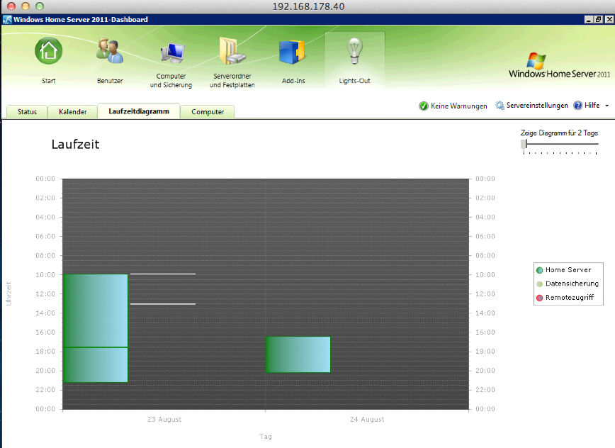

ich habe an meinem WHS2011 eine Festplatte nachgerüstet. seitdem geht er nicht mehr in standby. schattenkopien habe ich deaktiviert. daran liegst nicht. kann mir jemand sagen was da los ist?

- Bildschirmfoto 2011-08-24 um 20.12.15.png (239.43 KiB) 4606 mal betrachtet

Was heisst er geht nicht in Standby? Im Chart ist doch eine Laufzeit von 10-21 Uhr zu erkennen?

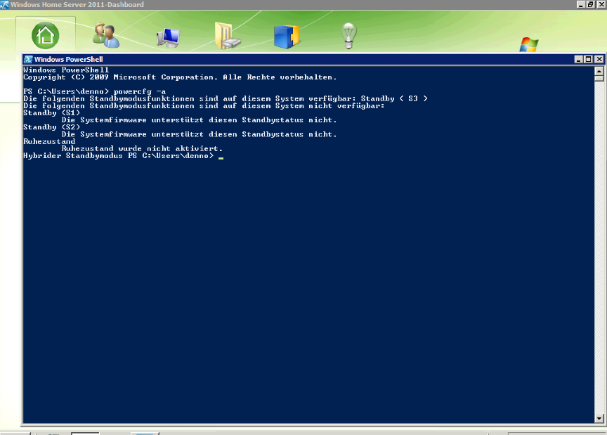

Ansonsten poste mal die Ausgabe von
powercfg -a

Das ist ja lustig. da steht das das system keinen Standymodus unterstützt. Doch Stand S3 ist verfügbar..

- Beiträge: 10034
Re: kein standby nach Festplatten wechel
Wo steht das, kannst du mal bitte einen Screenshot posten?da steht das das system keinen Standymodus unterstützt. Doch Stand S3 ist verfügbar..
Wie ist die nachgerüstete Festplatte angeschlossen?

- Bildschirmfoto 2011-08-24 um 22.11.01.png (120.65 KiB) 4594 mal betrachtet

- Beiträge: 10034
Da steht S3 verfügbar, aber kein S1, S2 (tut nicht weh) und kein Ruhezustand, da nicht aktiviert.
Also alles ok.

was sagt denn eigentlich der screenshot von lightsout aus? Ist der da am Daten sichern oder oder ist das der ganz normale betrieb?

- Beiträge: 10003
Das grüne ist die Laufzeit des WHS. Dies ist unabhängig davon ob der WHS etwas ausführt.
und die 2 schmalen Striche sind die Zeiträume der Datensicherung.
