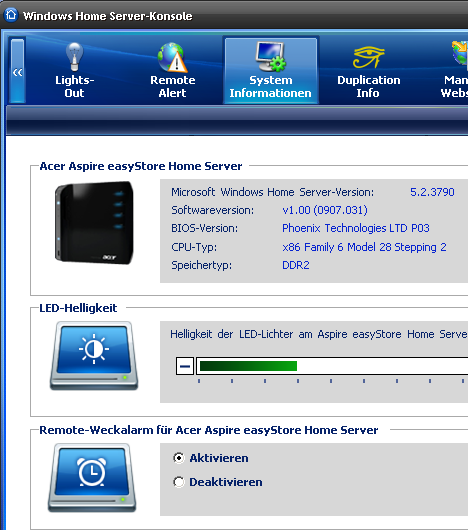

Re: Server lässt sich nicht aufwecken
Ist in der Konsole das Aufwecken über das LAN freigegeben ?
- h340 wol.PNG (82.31 KiB) 9225 mal betrachtet
Edward
- Beiträge: 8
- Registriert: 19. Aug 2011, 10:05
Hallo Nobby,
das ist ja, was mich Kirre macht. Ich habe alles genau so eingestellt und der Server (Acer easystore H341) ist Niegel Nagel neu und er lässt sichnicht aufwecken aus dem Stand-by.
