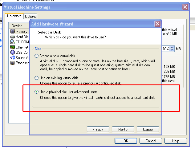

rofra hat geschrieben:Ganze Festplatten kann man der VM nicht zuweisen, oder?
Ja geht, wenn du damit meinst eine wirkliche physikalische Platte anstatt einer virtuellen:
rofra
Re: Konfiguration Server + Wiedergabe HD-Video
Beitrag von rofra »
Ja, genau - danke Christoph!
