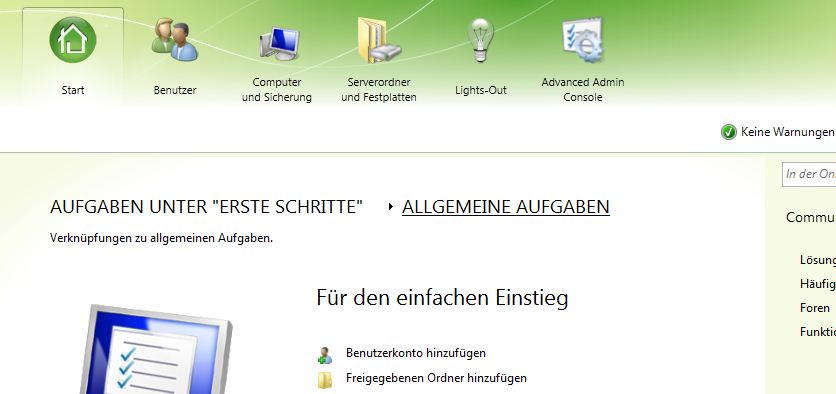

Nach Screenshot hast Du das auch installiert. Ist im WHS 2011 nicht mehr so "usefull", wie beim v1. Der AWIECO Remote Launcher ersetzt es bei mir.

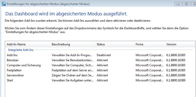

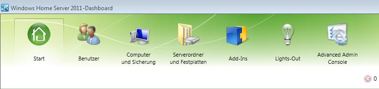

habe es gerade geschnallt :idea:
Man kann im "abgesicherten Modus" nur die Standart "Tabs" beeinflussen, nicht aber selbsinstallierte AddIn.
Deaktiviert man z.B. Punkt AddIns passiert folgendes:
LG JeHo
WHS 2011 Eigenbau
Re: Dashboard.exe füllt RAM voll
Ja, man könnte hier fast denken, dass Microsoft hier nur bei den eigenen Modulen mit Fehlern rechnet ;-)
