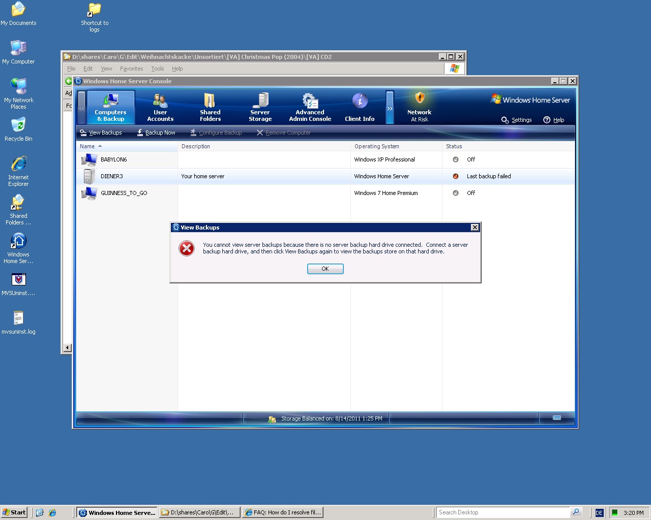

habe folgendes Problem (H341).
Mein Server hat staendig Festplattenzugriffe, obwohl kein client an ist. In den logs habe ich gefunden, dass probleme beim serverbackup auftreten, weil eine sxterne platte nicht mehr vorhnden ist. Diese hatte ich mal angeschlossen, um zu testen, aber dann wieder abgesteckt.
hier seht ihr das bild der console und das letzte log.
bin fuer jede hilfe dankbar.
viele Gruesse
gkhar

- backup_failure-console.jpg (226.3 KiB) 1924 mal betrachtet

Wie viele Platten hast du denn im Serverspeicher ? Eine davon ist defekt oder du hast sie nicht ordentlich entfernt ... mach mal einen Screenshot vom Serverspeicher
Die gepostete Fehlermeldung sagt, dass du Informationen zur Serversicherung nur dann erhalten kannst wenn die Sicherungsplatte verfügbar ist

genau das ist ja das Problem. Ich hatte eine externe USB-Platte angeschlossen, die ich als serverbackup konfiguriert hatte. Die Platte ist aber inzwischen andersweitig im Einsatz und leider meint der WHS immer noch, auf der platte sichern zu wollen.
Obwohl ich serverbackups nicht eingestellt habe.

De WHS meint nicht auf dise Platte sichern zu wollen sondern weist darauf hin, dass die letzte Sicherung nicht geklappt hat ..
Serversicherung müssen immer von Hand gestartet werden und dabei wird gefragt auf welche Platte gesichert werden soll .. also: neue Platte anschließen, als Sicherungsplatte hinzufügen und neue Sicherung anstossen ...
