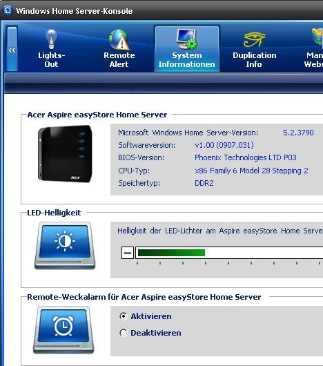

Re: lights out weckt den Server nicht mehr
Hast du auf dem H340 in der Konsole das aufwecken aktiviert ?
h340 wol.PNG (82.31 KiB) 5091 mal betrachtet
Wenn das nichts hilft, kannst du über Remotedesktop die Einstellungen der Netzwerkkarte prüfen:
http://www.homeserversoftware.com/lo/wh ... ts_nic.htm

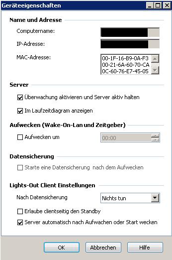

ich bin seit kurzem Serverbesitzer und entsprechend noch auf der Lernkurve in dieser für mich neuen Materie, das Forum hat mir schon einige einige sehr nützliche Hinweise zum Einstieg mit WHS gegeben.
Ich nutze Lights-Out 1.5.1.1555 (lizensiert) und habe das gleiche Problem. Eigentlich ist es noch schlimmer: Der Server fährt -zutreffend- auf Standby (zumindest verstehe ich es so, da die Platten-LEDs nicht mehr leuchten). Ich kann ebenfalls über den Client den Server nicht wieder aufwecken.
Wenn ich den Client (notebook) herunterfahre, führt es sogar dazu, dass der Server ganz herunterfährt. In beiden Fällen geht nichts mehr auf dem Server; ich muss den Stecker ziehen, die Platte rausziehen und wieder einschieben und den Server neu starten.
20110820 Lights Out.JPG (35.01 KiB) 5034 mal betrachtet
Was mache ich falsch bzw. muss ich anders einstellen ?

Vielen Dank die Herren !
Einerseits war in der Konsole das Aktivieren abgeschaltet, warum auch immer.
und zum Anderen waren auch die Netzwerkeinstellungen der Karte verbogen.
Ich nehme an, dass ist mit irgendeinem automatischen Update passiert, denn es hat ja lange einwandfrei funktioniert.

ich habe alle Einstellungen erneut überprüft; die Netzwerkkarteneinstellungen wie im o.g. Link eingestellt.
Trotzdem:
- Nach Entfernen des Client fährt der HS bedingt (durch Lights-Out ?) herunter (keine LEDs mehr an)
- Das Anschliessen des Clients weckt den HS nicht auf (manuelles Starten erforderlich)
- Die automatische Sicherung weckt íhn wohl auf, aber die Platten starten nicht (Platten LEDs nicht an)
=> manueller Restart (auch der Platten) erforderlich.
Woran kann das liegen ? Ich fürchte, dass Lights-Out irgendwie nicht funktioniert -trotz der Lizenz :(
Wer kann mir hier bitte helfen ?
Vielen Dank und Grüße
Trader

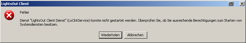

Hallo Nobby1805,
so, auf meinem zweiten Client ("Client II") lässt sich das Client-Programm wohl installieren, aber gem. nachstehender Fehlermeldung nicht mehr starten:
Fehlermeldung:
Fehlermeldung:
20110930 LO Client.jpg (46.53 KiB) 4876 mal betrachtet
Ich bin als Administrator angemeldet. Wo kann ich nachschauen, warum das nicht startet ?
Hängt es möglicherweise auch damit zusammen, dass LO den Client II zwar erkennt, aber auch nicht sichern kann (Sicherungskonfiguration schlägt fehl; Client I wird problemlos gesichert) ?
Schon jetzt meinen Dank für die erneute Hilfestellung :) .
Wegen dem nicht startenden Dienst: Schau mal bitte ob es Fehlermeldungen dazu im Ereignisprotokoll gibt und schick mal falls vorhanden die Logs unter C:\Dokumente und Einstellungen\All Users\Anwendungsdaten\LightsOut.
Am besten den Ordner zippen und an support at homeserversoftware punkt com senden.
