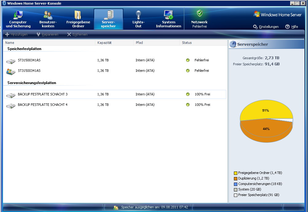

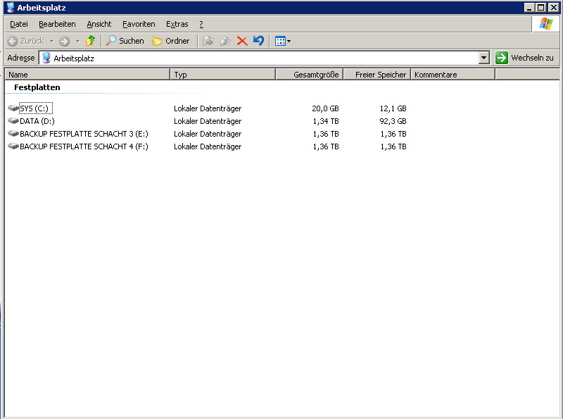

ich habe einen Aceer H340. eingebaut habe ich 4 mal eine 1,5TB Festplatte. Ich habe ihn neu aufgesetzt, alle Updates ausgeführt so dass ich ein aktuelles System hab. Nun bin ich dabei meine Daten auf den Server zu kopieren. Da ich 6 TB verbaut habe und eine 1:1 Sicherung mache müsste ich ja 3 TB Speicher zur Verfügugn haben. Aber nach 1,4 TB sagt er mir dass er eine Problem hat die Daten zu spiegeln, da nicht genügend Speicherplatz vorhanden ist. Die Installation hab ich nur mit einer Festplatte gemacht und danach über die Konsole die übrigen 3 hinzugefügt. eine noch als Serverfestplatten und die anderen zwei als Serversicherungsfestplatten. In der Liste unter dem Reiter Serverspeicher werden auch alle 4 Platten angezeigt, wobei bei einer Speicherfestplatte ein Windows Symbol dabei ist. Im Arbeitsplatz werden aber nur 4 Festplatten angezeigt. Und da auf der 1. Festplatte ja 2 Partitionen sind müssten es meiner Meinung nach 5 Partitionen sein. Wie kann ich denn für die Konsole die letzte Partition verfügbar machen? Irgendwie hab ich auch das Gefühl dass die Speicherung nicht so funktioniert wie ich mir das vorstelle. Beide Festplatten die ich für die Sicherung eingeplant habe sind laut Arbeitsplatz nach wie vor komplett leer. Macht er die Sicherung auf eine andere Platte? Hier mal zwei Screenshots, wenn ich es ein bisschen umständlich erklärt habe

Re: Speicherplatz H340
Ich denke du hast hier den Begriff "Serversicherungsplatte" falsch verstanden.
a) Wenn du einen Ordner duplizierst, wird der Ordner auf 2 verschiedenen Speicherfestplatten abgelegt. Dies ist bei dir auch geschehen.
b) Wenn du vom Server ein Backup durchführst, werden die Daten der Speicherfestplatten auf einer Serversicherungsplatte gesichert. Dieses Backup muss man händisch anstoßen. Das hast du bisher vermutlich noch nie gemacht.
Die Ordnerduplizierung (a) ist kein Backup. Eine gelöschte oder überschriebene Datei, überträgt sich automatisch auf das Duplikat.
Eine Sicherung (b) bleibt aber nach dem Löschen einer Datei bestehen.
also mach ich am besten aus allen vieren Speicherfestplatten? Die Dateien werden dann dupliziert und auf verschiedenen Platten gespeichert, das heißt wenn eine mal kaputt gehen sollte bin ich auf der sicheren Seite. Und wenn ich dann noch mal eine zusätzliche Sicherung machen möchte steck ich eine ausreichend große externe Festplatte an, und starte manuell noch eine Sicherung?
Ja, korrekt.
richtig, aber noch mal in aller Deutlichkeit!!! "Datenduplizierung, ersetzt kein Backup"also mach ich am besten aus allen vieren Speicherfestplatten? Die Dateien werden dann dupliziert und auf verschiedenen Platten gespeichert, das heißt wenn eine mal kaputt gehen sollte bin ich auf der sicheren Seite. Und wenn ich dann noch mal eine zusätzliche Sicherung machen möchte steck ich eine ausreichend große externe Festplatte an, und starte manuell noch eine Sicherung?
Das Backup des Servers machst Du, indem Du die externe Platte einmalig als Serversichungsfestplatte definierst und dann in der Konsole unter "Computer und Sicherung" Deinen Server auswählst über rechte Maustaste. Der Rest erklärt sich von allein.
