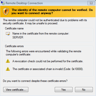

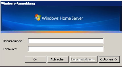

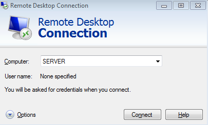

ich habe mal drei Bilder rangehangen. Wie gesagt Passwort und Benutzername habe ich nicht(alles was ich habe,habe ich probiert)
