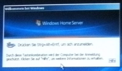

Der VGA-Adapter ist endlich eingetroffen, angeschlossen, Jumper gesetzt - komme ins Bios und da arbeitet die Tastatur auch aber wenn ich dann auf den Server will arbeitet die Tastatur und Maus nicht mehr.
Unnatürlich ist, dass alle 3 LEDS der Tastur beim normalen Systemstart leuchten wie NumLock, CapsLock und ScrollLock.
Beim Biosaufruf über F2 ist alles normal.
Über RDP kann ich auch nicht auf ihn zugreifen, da das System anscheinend nicht mehr ganz hoch fährt und sich so natürlich nicht einbindet.
Ursache ist wohl die verpasste Aktivierung, aber das Hinweisfeld ist bei mir, wie sonst üblich, in der Taskleiste nicht erschienen, so dass ich angenommen habe er ist aktiviert.
Zum Schluss gingen keine Aktionen auf RDP mehr, was wohl mit der abgelaufenen Frist zusammen hängt.
Bin im Moment am grübeln wie das Problem zu lösen ist.
"i" blinkt.
Das durch die Jumperung die Resettaste nicht geht habe ich hier gelesen um doch schon vorher durch Probleme von anderen es zu entschärfen oder Wege zu finden.
War aber nicht so recht etwas brauchbares dabei.
Serveranmeldung klappt nicht
- Serveranmeldung strg+alt+entf reagiert nicht_a.jpg (13.93 KiB) 2768 mal betrachtet

Aüßerst merkwürdig ... wenn ein Windows auf Strg-Alt-Entf nicht reagiert hat das nicht mit einer Aktivierung zu tun
Vermutlich wirst du das Problem aber nicht ohen ein "Neuafsetzen des Srevrs" lösen können ... JUmper wieder raus ... Reset-Taste drücken ... WHS einscahlten .. Reset festhalten bis i rot blinkt und dann die Recoveryprozedur auf einem Client starten ... du bist ja in einer guten Situation weil du auf dem Monitor sehgen kannst was passiert

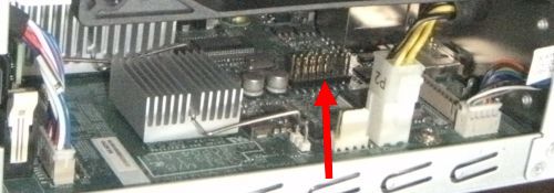

Dachte ich mir gestern abend auch.Nobby1805 hat geschrieben:Aüßerst merkwürdig ... .. JUmper wieder raus ...
Wird aber wohl eine Wochenendbeschäftigung, da ich das Ganze noch etwas modifiziere und den Jumper als Schalter auf dem Slotblech herausführen will.
Zum Glück hatte ich das ganze ohne/mit vorgefertigtem Slotblech bestellt, denn die PS/2 Stecker passen nicht durch den Schlitz im Gehäuse (12,8 mmm zu 14 mm der Stecker) Kann man natürlich abschleifen/schneiden aber dann nicht mehr zurückgeben falls etwas nicht klappt.
Rückwärts über den Pfostenstecker eingeführt und dann ein eigenes kleines modifiziertes Slotblech genommen, auf das nun noch der "Umschalter" kommt.
Normalerweise macht man so etwas ja nicht, denn Server einrichten, fertig, in die Ecke und nicht mehr darum kümmern sollte die Regel sein. Meistens kommt es leider immer anders.
Werde die Tastatur und die Maus statt an USB mal an die PS/2 anschließen, denn da hatte ich andere Reaktionen.
Noch etwas rumprobieren und melde mich dann wieder was wann und wie geht.
Da ich nun ja mal ins Bios schauen konnte auch gesehen, dass sich beide FP mit dem gleichen Namen melden (WD10EADS-22M2B0) , so daß auch hier die Systemplatte nicht zu erkennen wäre.
Das mit der Aktivierung ist klar - hatte ich damit auch nicht im Zusammenhang gebracht, nur das war wohl der Auslöser dieser nun aufgetretenen Probleme.
- VGA_Nachrüstung_03b.jpg (10.16 KiB) 2754 mal betrachtet

Jumperschalter inzwischen eingebaut und der Rest dann am Wochenende.(Bilder mache ich gerade fertig und stelle sie dann bei Abload ein - Link folgt später als edit.) Habe echte keine Lust bei den am Anfang notwendigen "Umsteckungen" bei probieren immer das Gehäuse auf zu schrauben oder mit offenem System zu arbeiten. So wird je nach Bedarf der Schalter umgelegt und ich habe fast die Vermutung, das bei normaler Nutzung die PS/2 Anschlüsse arbeiten was nicht ganz einleuchtet, da USB im normalen PC ja auch aktiv ist - hier jedoch anscheinend nicht, denn sonst hätte ich ja über die Tastatur ins System kommen müssen.
Unbekannt ist mir bisher noch die PIN-Leiste. Wofür gedacht - nichts darüber bisher gefunden.
