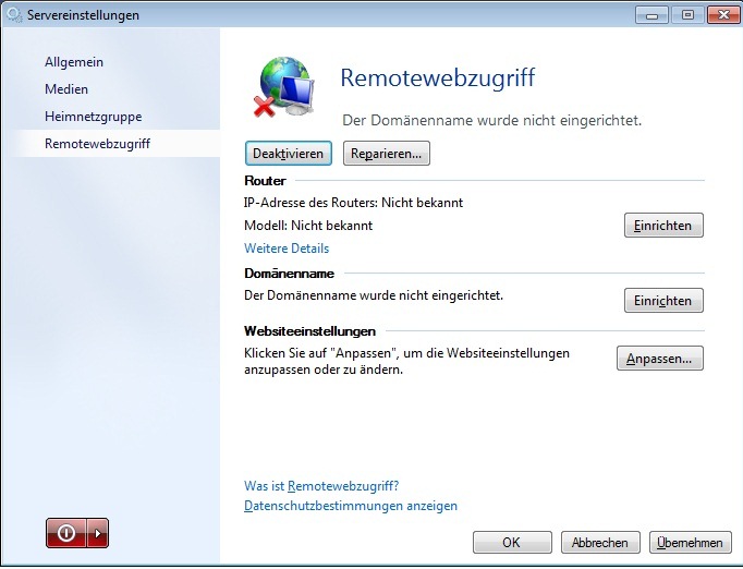

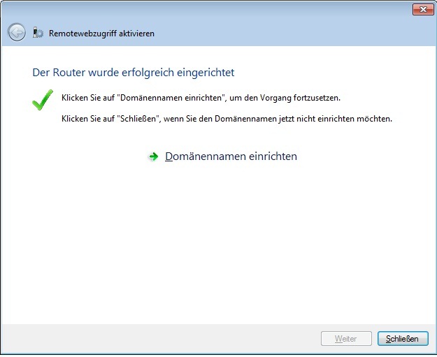

da ich nun fast am verzweifeln bin probiere ich es nochmal hier.
Also mein WHS2011 lief soweit ganz gut. Von einem Tag auf den anderen konnte ich ihn online nicht mehr erreichen. Im Heimnetz kann ich ihn noch unter https://IP erreichen. Sobald ich aber über die domain ihn probiere zu erreichen geht es schief (Fehler: Netzwerk-Zeitüberschreitung Der Server unter xxx.dyndns.org braucht zu lange, um eine Antwort zu senden.) Den Remoutewebzugriff habe ich wie folgt eingerichtet. Router manuell (aber auch über UPNP getestet), domain abbrechen da diese im Router (Vodafone Easybox A602) eingestellt ist.
Weiß jemand einen Rat?

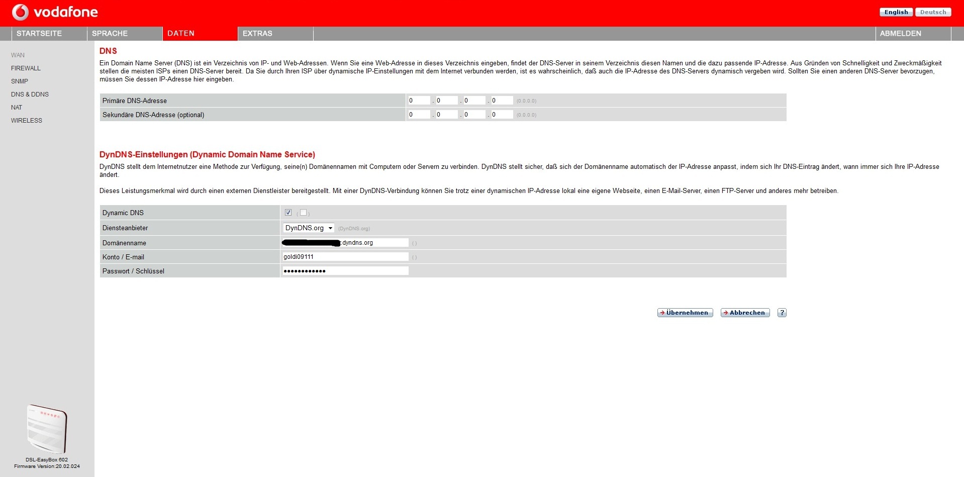

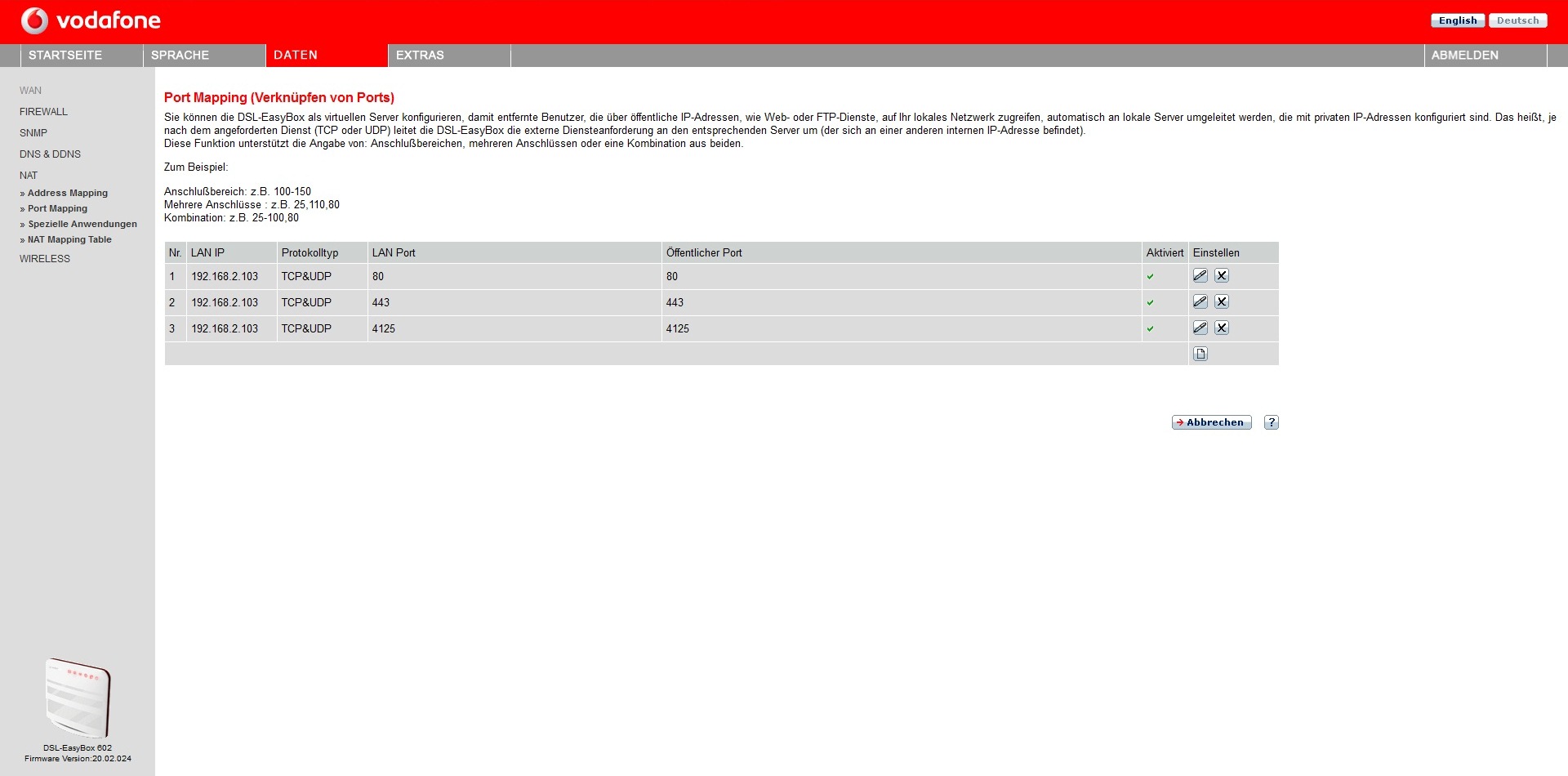

Was für eien Routre hast du denn ? Was hast du dort eingestellt ? Screenshot ? Oder hol dir doch wie Larry es schon empfohlen hat eine homerserver.com
Goldi09111
- Beiträge: 129
- Registriert: 24. Jun 2011, 10:27
Re: WHS online nicht erreichbar
Ich habe eine Vodafone Easybox A602. Eingestellt habe ich nichts weiter außer das Port Mapping sowie die Domain. Ich werde die Sache mit homeserver.com mal testen.Nobby1805 hat geschrieben:ich würde eher auf ein Problem in deinem Router tippen, denn der muss ja die Adresse updaten ...

Die Einstellungen sehen m.E. richtig aus ... wenn das Passwort und der Kontoname richtig ist sollte es klappen
