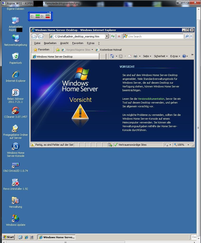

Immer wenn ich den RDP-Aufruf starte, mich einlogge erscheint anschließend immer der IE mit der Warnmeldung. Kann man das irgendwie unterbinden.

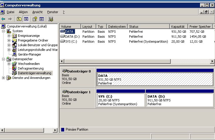

Der E340 war ja ein Vorfühgerät und so haben sie die FP wohl ohne Markierung eingeschoben und nun kenne ich nicht die Systemplatte.
In welchem Schacht sitzt der Datenträger 1 bzw. wie bekommt man es heraus. ?
Belegt sind 2 und 3 und da ich Platten nachrüsten möchte die andere Frage - kann ich sie auch in andere Schächte ohne Probleme einsetzen.
Dann würde die Systemplatte auf 1 landen und so auch "optisch" auf 1 sein.
Bezeichnet habe ich sie schon mal um nichts durcheinander zu bringen oder wird alles neu formatiert wenn ich sie umsetze.

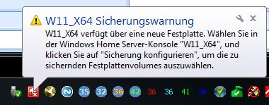

Jetzt ist auch noch beim kopieren der externen eSATA eine "unnötige " Warnung dazu gekommen. Die Platte soll nie gesichert werden, da der Inhalt ja gerade auf den Server überspielt wird.

Start > Alle Programme > Autostart, da siehst du dann den IE-Aufruf und entfernst den Eintrag mit Rechtsklick > löschenHelmut33 hat geschrieben:Immer wenn ich den RDP-Aufruf starte, mich einlogge erscheint anschließend immer der IE mit der Warnmeldung. Kann man das irgendwie unterbinden.
so wie der Screenshot aussieht ist die HD mit dem OS in Schacht 3 ... exkat kannst du es aus der Registry durch die Zuordnung des Pfades der Platte und der InstanceID (enthält die SATA-Portnummer) ermitteln
In welchem Schacht sitzt der Datenträger 1 bzw. wie bekommt man es heraus. ? Belegt sind 2 und 3
jaund da ich Platten nachrüsten möchte die andere Frage - kann ich sie auch in andere Schächte ohne Probleme einsetzen.
wie schon gesagt .. du kannst die Platten ohne Probleme umstecken ... aber es ist eine gute Idee die Platte mit dem System auf Position 1 (ganz unten) zu setzenDann würde die Systemplatte auf 1 landen und so auch "optisch" auf 1 sein.

Im Autostart war ich schon aber im anderen Aufruf über den CCleaner und da nicht so recht gefunden.Nobby1805 hat geschrieben:Start > Alle Programme > Autostart, da siehst du dann den IE-Aufruf und entfernst den Eintrag mit Rechtsklick > löschen
Erledigt Danke
