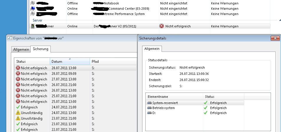

ich habe das Phänomen, dass die Serversicherung als "nicht erfolgreich" angezeigt wird.
Gehe ich dann in "Details anzeigen", sind alle Aufgaben mit grünem Haken "erfolgreich".
Was ist da los ? Wie kann ich es korrigieren ?

Das kann ich mir gerade nur schwer vorstellen. Ein Screenshot wäre hilfreich.

Kein Problem, hier ist es zu sehen:
- serverbackup.jpg (200.63 KiB) 3613 mal betrachtet

OK, sieht ja lustig aus. Typisch Microsoft...
Spass bei seite: Was mir auffällt, hat das Backup Laufwerk einen Laufwerksbuchstaben, oder heißt es nur S:?
Das Backup Laufwerk hat defaultmäßig eigentlich keinen Buchstaben.
Hast Du daran "gedreht"?
Ich würde das Serverbackup deaktivieren und die Festplatte neu zum Serverbackup hinzu fügen. Dann das Serverbackup neu einrichten. Eigentlich löscht der Wizzard dabei keine Daten, sofern er diese als zum Server gehörend erkennt.
Gruß Sven
Gruß Sven

Ich habe nur insofern "gedreht", als ich in der Datenträgerverwaltung wieder einen Buchstaben zugeordnet habe.
Entspr. Beschreibung(en) habe ich hier im Forum gefunden und bisher funktionierte das auch problemlos.
Ich versuche es mal so, wie du beschreibst.

Re: Serversicherung "nicht erfolgreich", aber erfolgreich ?
Ich würde hier den Punkt Serversicherung anpassen nochmal durchlaufen lassen.
Evtl. sind im Auftrag noch weitere Freigaben hinterlegt, welche ich nicht mehr gibt, oder sich mittlerweile auf einer anderen Platte befinden.
Der Laufwerksbuchstabe sollte kein Problem sein.
Diese wird nur bei jeder Anpassung der Serversicherung gelöscht und muss dann wieder händisch vergeben werden.

Tja, leider hat beides nicht funktioniert ...
weder das Anpassen noch das Deaktivieren und Neu-Einrichten - im Gegenteil, die Sicherungsplatte ist leer / formatiert ...
Leider hängt nun dennoch die Liste der alten Sicherungen rum. Gibt es eine Möglichkeit, diese zu "putzen" ?

Die erste Sicherung nach dem Neu-Einstellen war nun wieder "erfolgreich".
Aber die Liste der nun gelöschten Sicherungen .... ?
Diese werden in der sonntäglichen Bereinigung entfernt oder wenn du dies von Hand in der Konsole aufrufst
Bei der Serversicherung unter 2011 werden alte Sicherungen erst gelöscht, wenn die Sicherungsplatte voll ist.
Eine manuelle Bereinigung ist nicht möglich.
