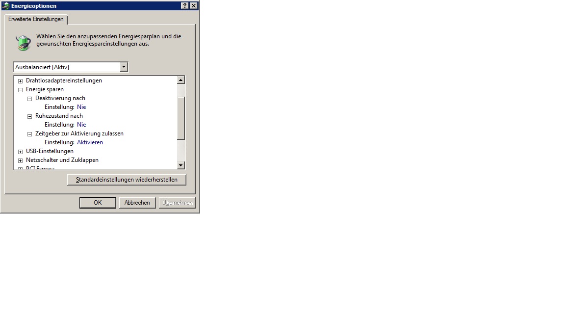

bei mir ist der hybride Standby beim WHS(2011) nicht aufgeführt, beim W7 Client schon...Wie kann ich das beim Server anpassen?
Danke im voraus, kabo63.

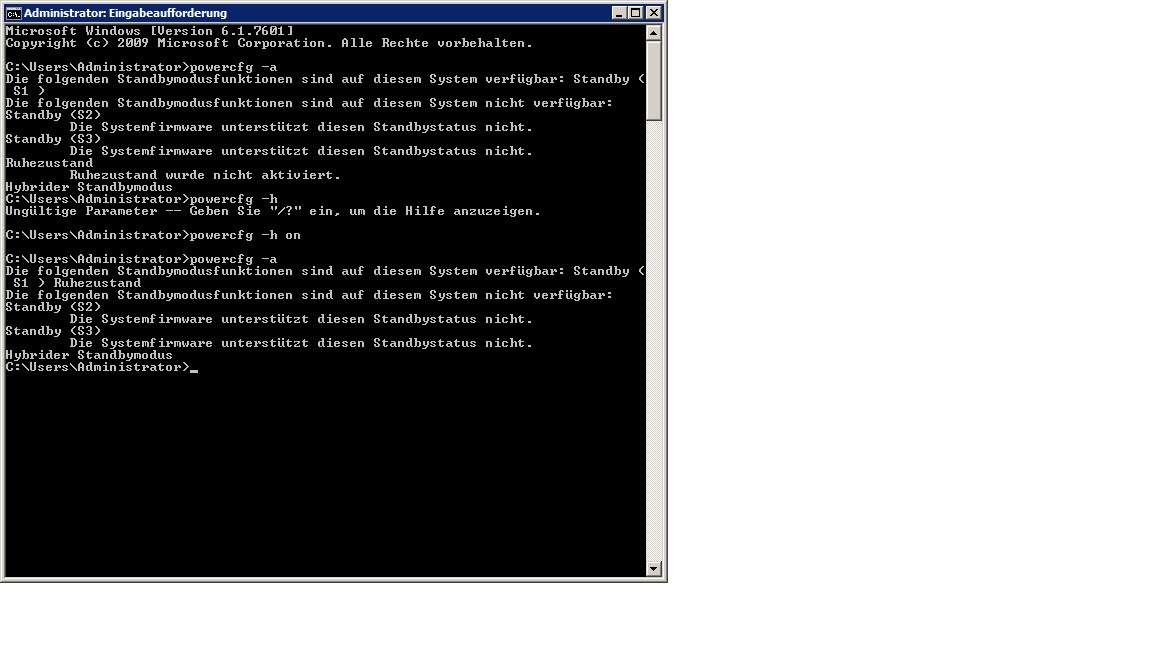

es wird entweder nur Standby oder, wenn ich per cmd umstelle, der Ruhezustand angeboten - scheint am Mainboard zu liegen :(
Gruß, kabo63.

Das kann nicht sein. Sobald du den Ruhezustand mit powercfg -h on aktivierts kann der Standby nicht verloren gehen, das hat damit ja nichts zu tun.
Allerdings kann erst dann der hybride Modus aktiviert werden wenn beide (Standby und Ruhezustand) verfügbar sind.
Poste doch mal das Ergebnis von
powercfg -a
Re: Standby oder Ruhezustand?

anhängend die Infos:
Vor Aktivierung des Ruhezusrandes, war im 2. Anhang nur Standby verfügbar.
Gruß, kabo63.

Ok, Bios unterstützt nur Standby S1. Schau mal ob du das im Bios auf S3 umstellen kannst. Dann geht auch der hybride Standby.
