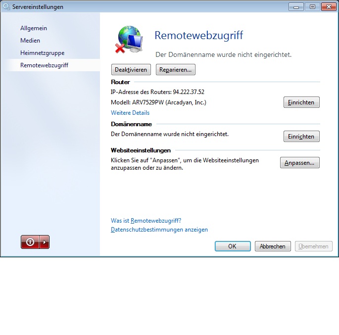

Ich möchte gern den Server mittels Lightsout von unterwegs aus hochfahren wenn ich mal Daten benötige. Ich hoffe es kennt sich jemand mit der Easybox 602 aus und kann mir weiterhelfen.
Habe bereits den Port 9 (UDP) mittels Portmapping an meine IP (192.168.2.103) weitergeleitet. Ich habe allerdings gelesen, dass ich den Port 9 an die Broadcastadresse weiterleiten muss (192.168.2.255). Wenn ich das probiere kommt dann aber eine Fehlermeldung (ungültige LAN IP-Adresse), sodass ich denke das ich dies wo anders einstellen muss. Leider weiß ich nicht wo!
P.S.: Habe aktuell das Problem das ich per online Zugriff die Fehlermeldung "Verbindung mit Remotewebzugriff kann nicht hergestellt werden. Wenden Sie sich an die Person, die den Server verwaltet." bekomme. Weiß jemand was ich hier machen kann. Habe im Router nichts verstellt und der Online Zugriff hat schon mal funktioniert. Habe allerdings seit dem den whs2011 neu installiert.

Jetzt habe ich das Problem das der Online Zugriff mal wieder nicht funktioniert! Könnte echt langsam durchdrehen mit dem whs. Ist das ein bekanntes Bug von MS? Habe es mit und ohne UPNP probiert. Habe den Domainname nicht im whs eingerichtet da es hier kein dyndns gibt.

Martin hat geschrieben:Geht es denn lokal beim Zugriff auf https://servername ?
Habe es soeben getestet "https://servername.dyndns.org"
--> Ergebnis: Fehler: Netzwerk-Zeitüberschreitung
Der Server unter xxxhomeserver.dyndns.org braucht zu lange, um eine Antwort zu senden.

Ok, aber warum ging das dann mal? Mit der IP Adresse geht es aber!
Es kann aber niemand per internet von außerhalb zugreifen, wurde eben getestet!

OK, das wäre dann wieder die Geschichte wo ich einen Router mit Weiterleitung der Broadcastadressse benötige?
Weiß darauf jemand Rat?
