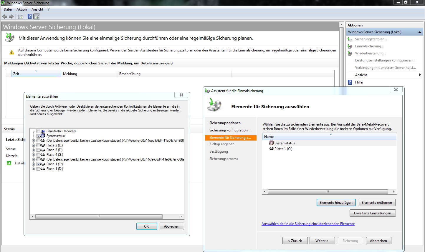

Auch ich bin gerade mit dem Einrichten fertig und möchte ein erstes Serverbackup machen.
Ich möchte nur den Server selbst sichern, also die C-Partition, nicht die Daten.
Bei meinem ersten Versuch über das Dashboard wurde mir angedroht, das die ausgewählte Festplatte formatiert werden muss.
Na prima.. geht das nicht anders ?
Muss ich im Server eine ganze Platte nur dafür belegen ??
Dann habe ich hier einen anderen Tipp gelesen, es über wbadmin.msc zu machen
(Start -> Programme -> Zubehör -> Systemprogramme -> Windows Server-Sicherung.
Dort gibt es die Möglichkeit einer Einmalsicherung.
Doch jetzt stehe ich da und weiß nicht was ich im Einzelnen anwählen soll bzw. muss.
Meine Frage lautet:
Was muss ich anwählen, damit ich im Notfall nur den Server mit allen installierten Programmen und Einstellungen wiederherstellen kann.
Reichen "Systemstatus" und "C." wie im Screenshot ? Was is z.B Bar-Metal-Recovery ?

Wenn ich das erste Server-Backup über das Dashboard starten will, kann ich kein Einmal-Backup anwählen.
Für den Anfang wäre mir das lieber.
Bleibt mir also nur die besagte Windows Server-Sicherung (wbadmin.msc).
Kannst Du mir sagen, was ich dort genau anwählen muss (siehe Screenshot) ?

larry hat geschrieben:Wie du meinen? Wie in welchem Screenshot?
Der oben in meinem ersten Post
download/file.php?id=6786

Und die Funktion im Dashboard reicht dir nicht?
Zu wbadmin kann ich dir nichts sagen und ich glaube aber auch nicht, dass du dies benötigst.

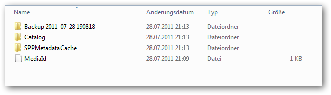

Hab jetzt mal aus Spaß den wbadmin.msc angeworfen und sieh da, ich muss nicht mal eine Platte formatieren.
Es wird ein Ordner namens WindowsImageBackup erstellt, in dem es dann so aussieht :
Der Ordner hat rund 12 GB.
Ist es das was ich brauche?
Gruß Billy
Re: Generelles
Verfasst: 28. Jul 2011, 21:48
von larry
Also bei mir läuft er ca. 3,5 Minuten bei 46 GB Daten auf der Systemplatte.
Das würde ich täglich laufen lassen.
Unterm Strich wirst du damit auch weniger Speicherplatz benötigen, als wie "ab und zu" eine Vollsicherung zu machen.
Zusätzlich hat dann das "ab und zu" keine zu großen Abstände...
