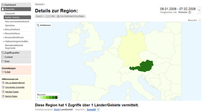

Ich hab in den letzten Tagen ein bisschen damit experimentiert, Google Analytics für die WHS-Website zu verwenden.
Wer Google Analytics noch nicht kennt, sollte hier mal vorbeischauen: http://www.google.de/analytics/de-DE/
Naja, nun zum Ergebnis: Nach einbindung des Tracking-Codes in das Masterfile der WHS Homepage und warten bis er einige Daten gesammelt hat (dauert ca. 24h) hats auch schon funktioniert 8-) .

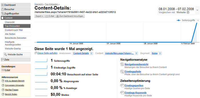

Einziger Punkt der ein bisschen blöd ist: Da beim WHS die Freigaben bzw. der Download von Dateien über die files.aspx gefolgt von einer eindeutigen ID abgewickelt wird (ist dann z.B. files.aspx?share=7916d991-f407-4e32-bfa1-a223d713f013), sieht man natürlich in der Statistik auch nur diese Seite.
Ich bin jetzt am überlegen ob ich hier weitertüfteln, oder doch lieber schauen soll ob ich ein Tool finde das die IIS Logs auswertet und ähnlich ansprechend wie Google darstellt.
Was meint ihr?
lg Alex
PS: Hier noch ein paar Screenshots:
