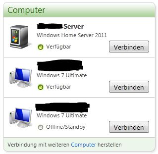

ich kann mich übers WEB nicht als "Administrator" anmelden, für die div. User funktioniert es.
Als Admin bekomme ich eine Meldung, dass ich mich über einen Admin-User anmelden müsse und dann den Server in der Liste der Computer über "Verbinden" aufrufen müsse, um das Dashboard zu bekommen.
Hä ?
- die Anmeldung als Administrator geht nicht
- der Server steht nicht in der Computer-Liste.
Fehlen entsprechende Einstellungen ? Was muss ich tun ?

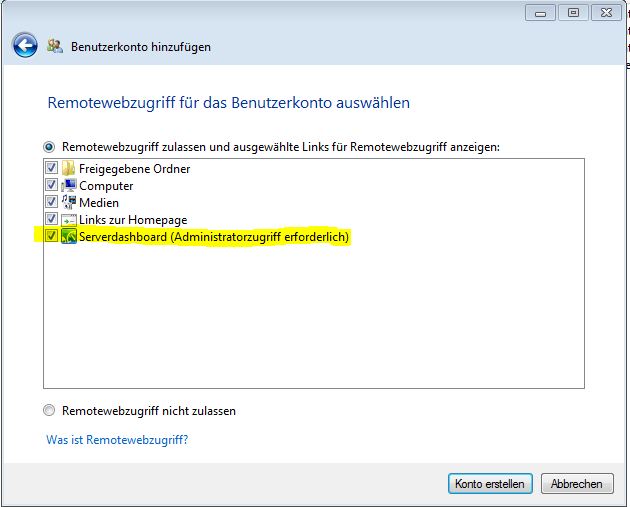

Dein lokaler Administrator ist default mäßig nicht in den WHS Benutzern, siehe Dashboard --> Benutzer.
Das soll auch so sein (Design by Microsoft), denn ein vom www benutzbarer lokaler Admin könnte gravierende Schäden anrichten.
Warum sollte man ihn auch benutzen? Leg Dir einfach einen User mit entsprechenden Rechten an. Wenn Du dann über die Remotewebsite den Server aufrufst, also das Dashboard startest, kommt eh die Abfrage nach dem Adminpasswort.

Ich steh auf der Leitung ...
. ich rufe über "xxx.homeserver.com" meinen Server auf
. melde mich als User "mit entsprechenden Rechten" an (Wo muss ich da welche Rechte vergeben ?)
. bin dann auf der Server-Homepage und komme nun WIE zum Dashboard ?

Der User, mit dem Du Dich auf der Remotewebsite anmeldest muss folgendes Recht haben:
Dann kannst Du über die Remotewebseite den Server durch anklicken von "Verbinden" auswählen. Dann wird Dir das Dashboard nach Eingabe des lokalen Admins "<Servername>\Administrator" + Passwort geöffnet.

Alles klar - Danke !
Dann werde ich noch mal über die Benutzereinstellungen gehen.
