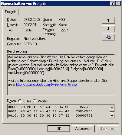

das WHS-Log scheint sauber, im "Anwendungs-Log" finde ich vereinzelt angehängte MeldungZudem lohnt es sich bei solchen Geschichten, die qsm.log und q_de.log zu betrachten
gruß Werner
- whs.jpg (52.87 KiB) 5368 mal betrachtet
Re: Duplication Info
Die Meldungen zum VSS sind meisten unkritisch. Ich meinte eigentlich die qsm.log und q_de.log Logfiles aus %qlogs% (siehe Link in meinem vorherigen Beitrag).
