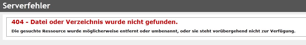

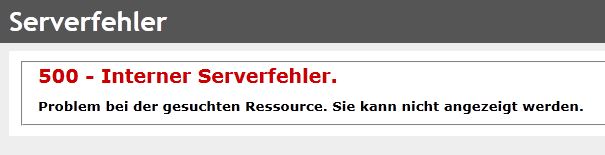

ich habe seit einigen Tagen das Problem, dass ich über das Internet kein Remotewebzugriff möglich ist, es kommen immer folgende Fehlermeldungen im Browser:
bei Verwendung von homeserver.com
bei Verwendung von DynDNS
wenn jemand eine Idee hat woran das liegt wäre ich sehr dankbar.

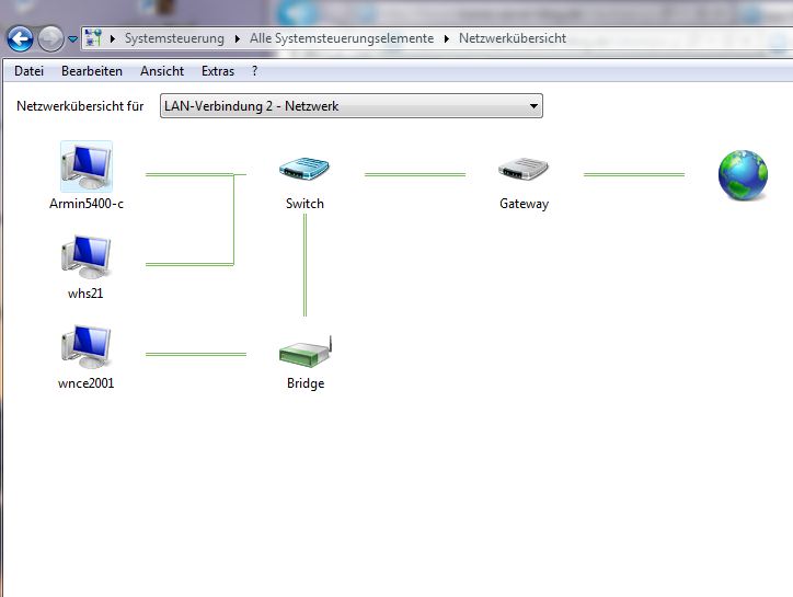

zum 2. Router im Netzwerk fällt mir mal die Netzwerkübersicht an einem Clienten des WHS2011 ein
bei mir am WHSv1 z.B. von einem Win7-Clienten
Netzwerkübersicht von Windows7
der WNCE2001 (W-Lan Bridge zum AV-Receiver) hatte mir auch in die Suppe gespuckt -> dessen DHCP musste ich erst deaktivieren

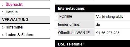

zur Routerconfig bin ich immer noch an der "fehlenden" öffentlichen IP - vorausgesetzt die Portweiterleitungen passen und sind OK
zur Abfrage Deiner öffentlichen IP mal diese Seite aufrufen
http://www.heise.de/netze/tools/ip/
darf dann nicht mit 10.xxx.xxx.xxx oder 192.xxx.xxx.xxx beginnen
im Routermenue noch nach dessen WAN-IP schauen
sieht an meinem Speedport so aus
aus Konfig Speedport W920V
dann sollten wir eigentlich alle Informationen haben um den Knackpunkt weiter einzukreisen
Gruß Armin

Ich habe jetzt noch mal ein bisschen den Router durchgeschaut, die WAN IP ist die öffentliche IP, die ich sowohl über Deinen Link wie in der Serverkonfiguration angezeigt bekomme.
Mich würde aber noch interessieren wie Du die Netzwerkübersicht aufgerufen hast, ich bekomme die Ansicht wie in Deinem BIld nicht hin?
